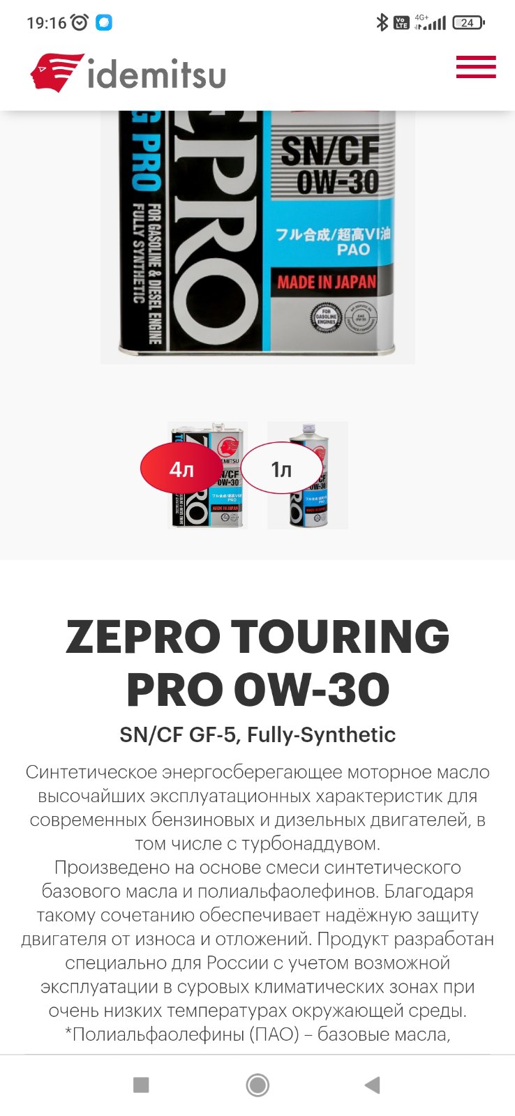

Сейчас новый idemitsu появился, 0w30 pao. Подойдёт ли для меня?
Но у idemitsu вообще допуски не прописаны.
Скорее всего, Вы путаете PAO с PRO. Лучше Kixx PAO1.
