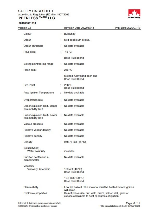

SDS вот июльский Дата Ревизии 2022/07/13 с Канадского сайта или обманывают ?

Я тоже когда выбирал смотрел на канадском сайте 100сСт
У Амзойл почти в полтора раза больше и жалобы на накат.
Изменено пользователем dantist
8 часов назад, Paralon сказал:
Если Вам надо знать из масла какой вязкости сделана смазка, то это. Если надо знать результирующую вязкость загущенного масла в смазке, то нет. РС все подробно расписала. Это как, к примеру, моторное масло 0W-20 вязкостью 40 сст делают из VHVI-4 вязкостью 20 сст. Еще, всегда проверяемся по оригинальным непереводным документам.
6 часов назад, dantist сказал:
Накат, это не только вязкость, которая характеризует текучесть базового масла, это и свойства загустителя, и полимеры, и липучие присадки. Сульфонатные смазки, кстати, отличаются худшей прокачиваемостью при той же вязкости, по сравнению с большинством других смазок, из-за свойств загустителя.

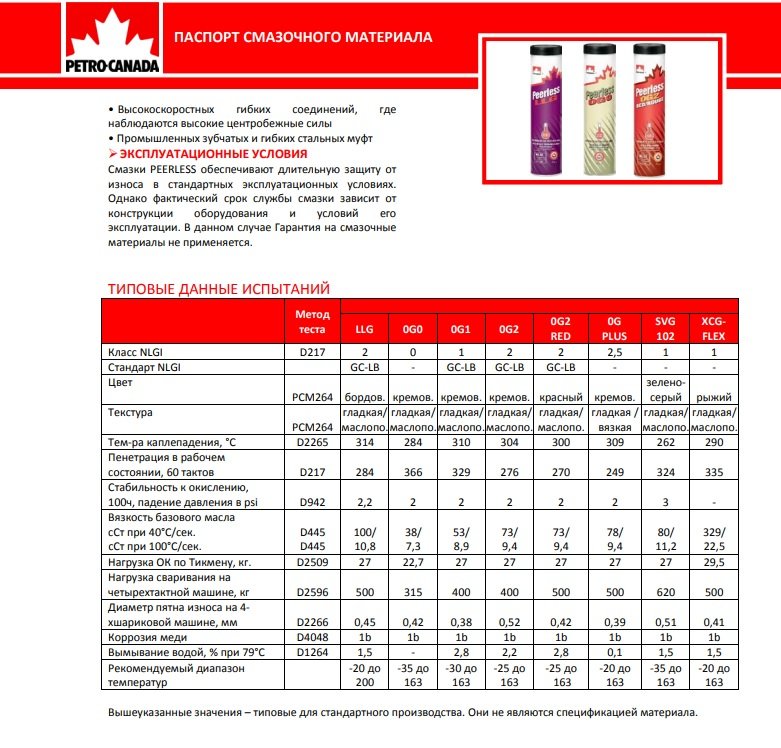

Paralon dantist А какой Петроканадой лучше смазать втулки советской Камы? Вопрос, конечно, касается задней втулки с тормозом. Накат не интересует. Поездки на даче за хлебом и т.п. Есть первые пять смазок в таблице, еще есть кальциевая NPC Jabara NLGI 0/00. В детстве смазывали втулки моторным маслом, а медленные подшипники солидолом или жировой смазкой. Думаю, что NLGI 0/00 лучше подойдет?

6 часов назад, SL1 сказал:
Только там, где втулки имеют сальниковые уплотнения подшипников.
А если нету, то такая смазка быстро самоустранится из узла.
Лыжник , бывают. Если смазать хорошей смазкой, то они перестают тормозить :)
Педали назад крутишь - тормоз срабатывает.
Изменено пользователем oil4054
Paralon Лыжник Я правильно понял, что для тормоза во втулке пенетрация без разницы?
Для летнего же периода целесообразнее выбирать смазку с меньшим числом пенетрации (150-250). Это обеспечит надёжную закладку смазочного материала в область рабочего узла, предотвратит вытекание смазки и заклинивание, но до для езды за хлебом на даче, это не так всё актуально, LLG - на века !
