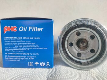

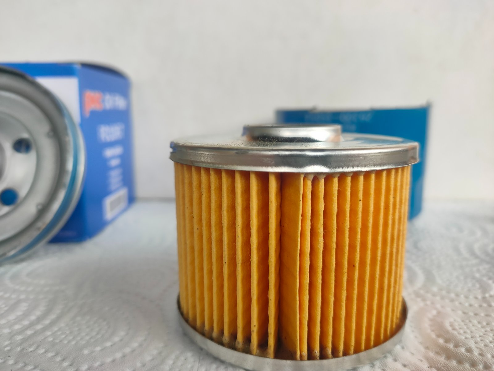

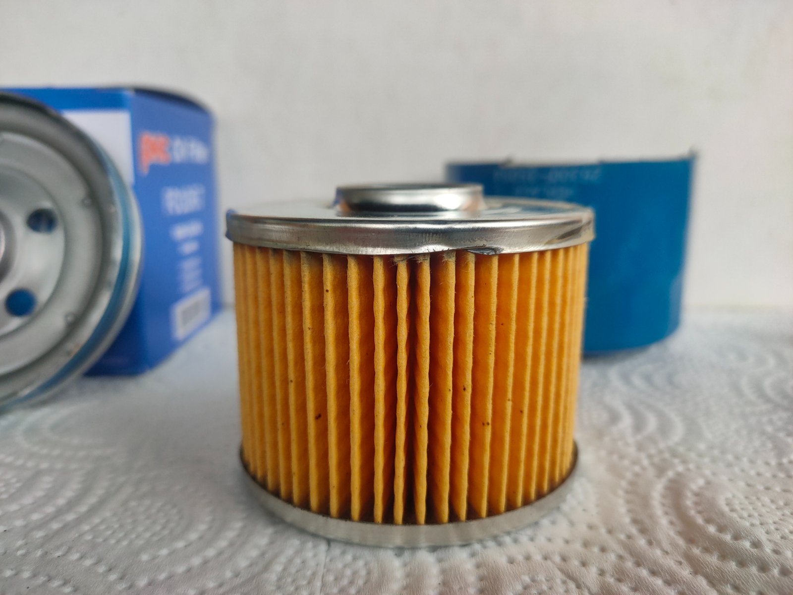

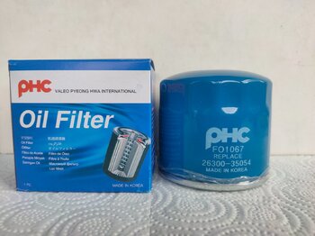

Фильтр PHC Valeo FO1067

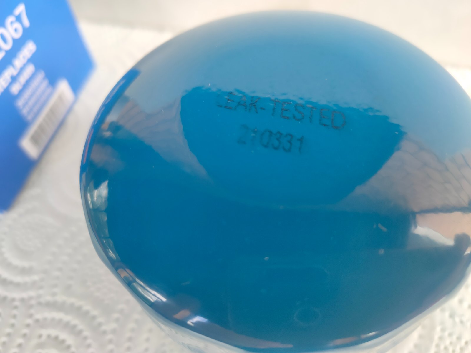

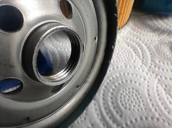

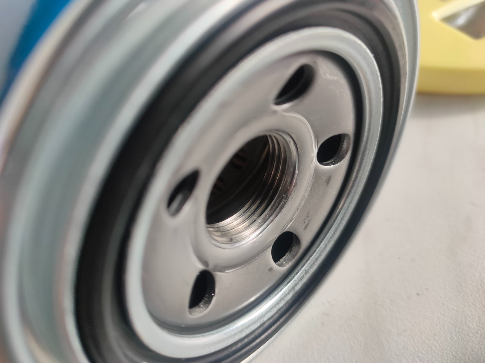

Резьба и сама обработка металл на 3+, есть некоторые шероховатости металлаа так же внутренней втулки.
Корпус внутри с напылами, пружина (очень твердая на прожим).
Хлопушка обычная резина, в морозилке дала "дУба".
Уплотнительное кольцо очень плотно сидит, но оно какое то слишком тонкое и материал мне сразу не понравился, при этом после морозилки ему пришёл "писец", в совокупности, на морозе, не исключены протечки.
Сама катушка нормальная, попробовал свернуть руками, если совсем уж поднажать, то возможно и "рванёт".
ФЭ такое себе, однако однопальцевый метод прошёл (не порвался).

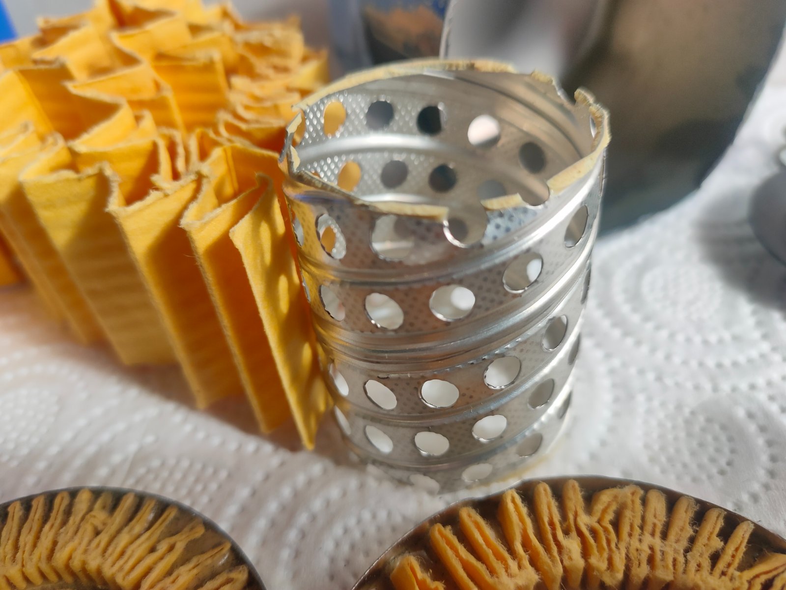

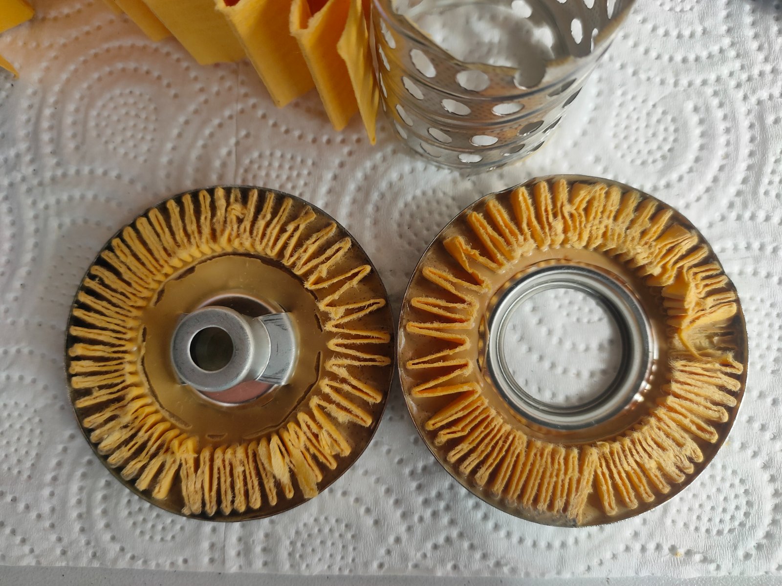

После разреза и отделения ФЭ от катушки, верхняя и нижняя часть отделились с некоторым усилием.

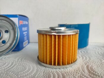

ФЭ склеен нормально, залито нормально, уложен неравномерно, есть огрехи, но они не критичны, но чувство "дешмана" не покидает.

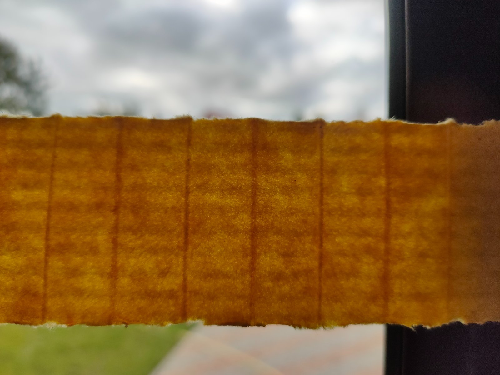

Сам ФЭ обычный, обычный материал, на просвет "неравномерный".
Центральная втулка нормальная, но как выше писал, обработка металла так себе..

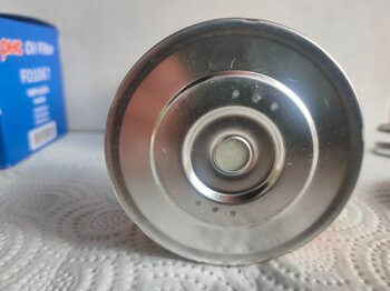

Перепускной - пластик,  немного туговат, ход небольшой

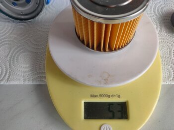

Площадь ФЭ 550см.кв., вес ФЭ - 7гр.
Перепускной срабатывает в районе 1,5-1,6 бар, для корейцев возможно сойдёт.
Цена на момент покупки около 250р.
Если бы не резинки, то ещё можно было ставить на промыться (1000-2000км.), а так, может на лето и сойдёт, хотя я бы не рекомендовал, не внушает доверия такое колечко.
