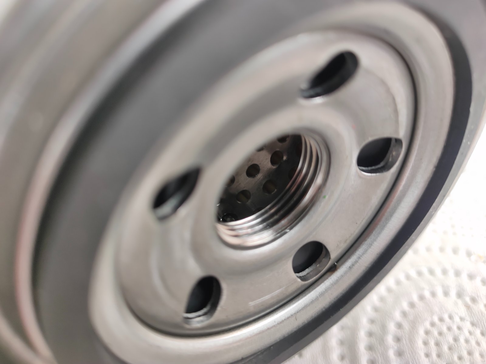

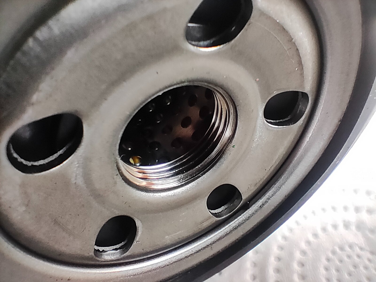

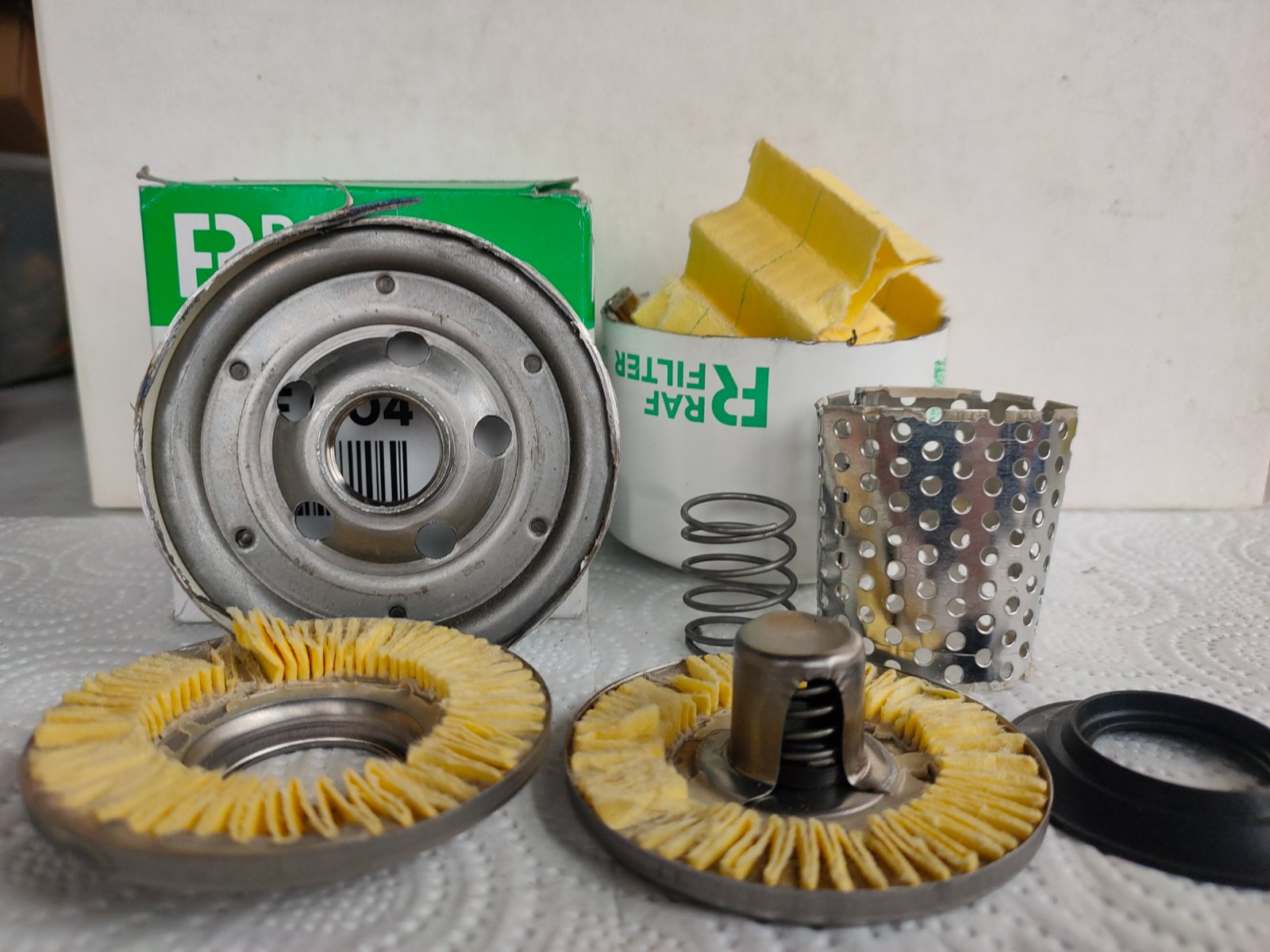

Фильтр RAF FILTER ROF 004
Резьба и сама обработка металл на 3+, есть некоторые шероховатости металла.
Корпус внутри с напылом краски, пружинка (ну очень хлипенькая), защитная плёнка на корпусе запаяна не до конца.
Хлопушка обычная резина, однако за 12ч. в морозилке не сильно задубела, норм.
Уплотнительное кольцо "квадратное", по мне так сильно выпирает за корпус, плохо держится в корпусе (от случайного соприкосновения может вылезти)
Сама катушка кривая, но хоть руками не свернуть.
ФЭ такое себе, если взять катушку одной рукой, то можно его порвать одним пальцем, при этом не особо напрягаясь.
После разреза и отделения ФЭ от катушки, верхняя и нижняя часть отделились с некоторым усилием.

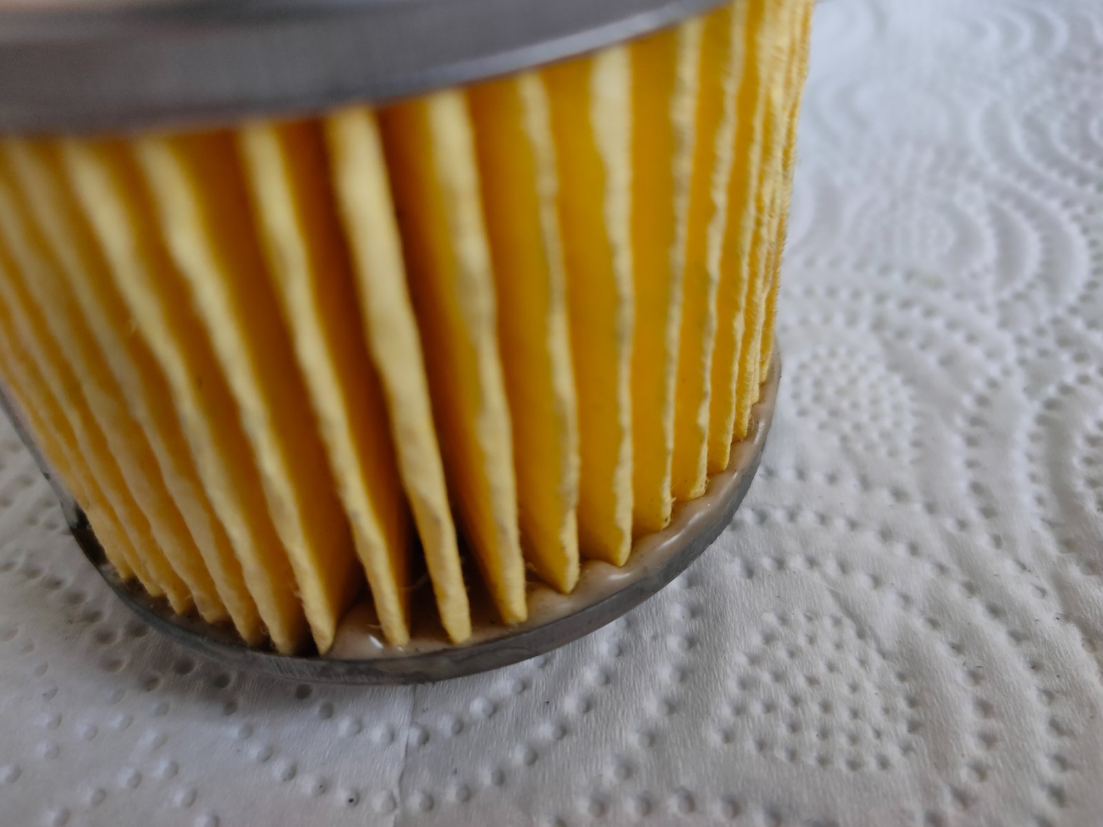

ФЭ склеен нормально, залито нормально, уложен неравномерно, есть огрехи, но они не критичны, но чувство "дешмана" не покидает.
Сам ФЭ обычный, дешманский материал, на просвет "неравмномерный".
Центральная втулка сделана из фольги, складывается двумя пальцами, давно такое Г не видел.
Перепускной - пластик, ОООчень тугой, ход небольшой около 8-10мм, конструкция напомнила фильтр ЛивКар.

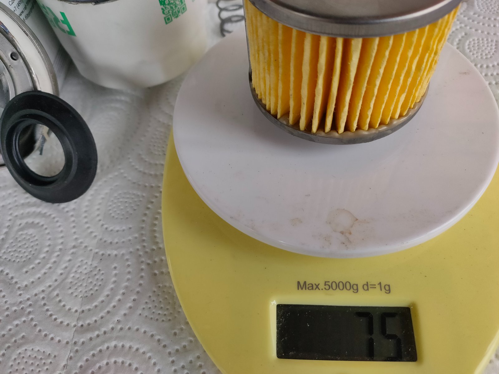

Площадь ФЭ 580см.кв., вес ФЭ - 6гр.
Перепускной срабатывает в районе 3,7-3,9 бар, для корейцев это не норма.
Цена на момент покупки около 400р.
Изделие очень похоже на банальную дешманскую китайщину, которых полно на этом рынке и их стоимость в два раза ниже.
Цена не соответствует качеству, просто забыть этот бренд в масляных фильтрах.

Вес фильтра 278 грамм
Диаметр 74,3 мм
Высота 88 мм
Резьба М22х1.5
Уплотнение 62-70 мм
Усилие открытия перепускного клапана 0,7 кг, площадь седла 1,25 см, давление срабатывания 0,57 атм
Площадь фильтрации 648 см2, вес бумаги 9,5 г, толщина 0,43 мм
Резьба нормальная, торец мехобработан.
Обратный клапан из 50% силикона, в -20С немного дубеет. Поджат в закрытом положении, но по воздуху негермет из под завальцовки!
Перепускной металл по металлу, давление срабатывания в 0,57 атм это крайне мало!
Герметик нанесен очень тонко местами, почти непроклей.
А вот бумага по качеству средняя, не плохая.

Общая оценка 3. Неудовлетворительно.
Посредственный фильтр, где нормальная только бумага, а перепускной клапан и обратный с косяками. Кое-как фильтровать будет
