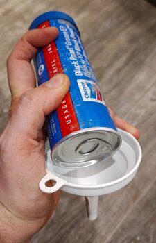

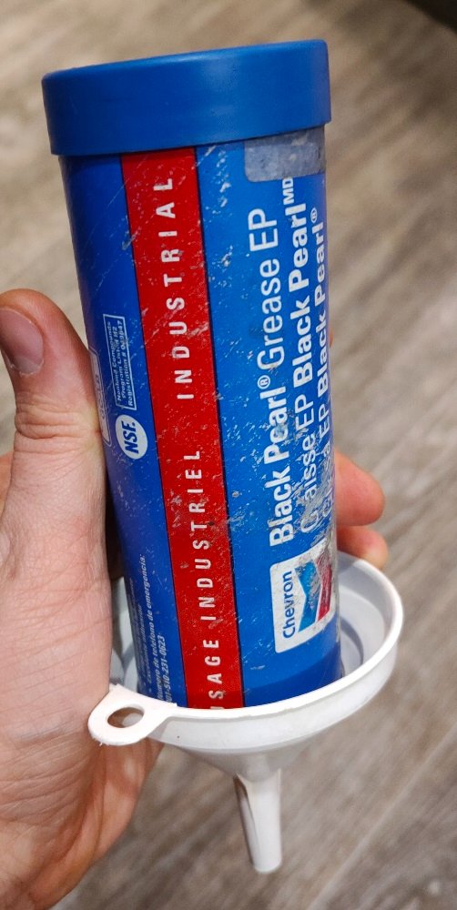

покупаем в хозтоварах лейку с узким носиком.
подрезаем по диаметру картриджа.
(на фото не подрезанная)
или можно сразу купить маленькую.
в картридже срываем чеку, приставляем лейку и приматываем её скотчем.

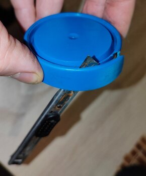

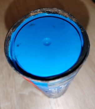

снимаем с картриджа вот эту заднюю крышку
обрезаем её вот так
и вставляем обратно в картридж.
теперь это поршень.
давим на него чем угодно, удобнее всего ручкой молотка.
поршень сидит очень плотно, потерь смазки практически нет, стенки после него чистые.
носик вставляем в предварительно сплюснутый дой пак, можно придерживать рукой, можно скотчем прихватить.
