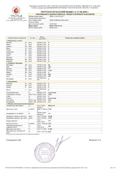

Масло заявлено как: ACEA C2/C3, API SN/SM, MB-Approval 229.52/229.51/229.31; VW 504 00/ 507 00; Porsche C30; Peugeot Citroen Automobiles B71 2290, B71 2297;  GM dexos2TM (Номер лицензии D20281HC015)

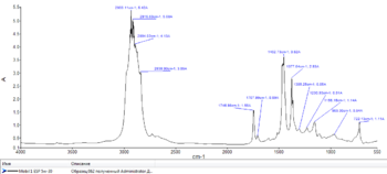

ИК спектр Фурье говорит о том, что масло на основе GTL+VHVI+эстеры.

Получил результаты своего анализа по мобилу что у меня в канистре 4л от 21 года. Все проверки по свечению и зубцам пройдены были и на сайте так же.
вес был 3550. отписал  torcon с просьбой оформить результату куда нужно если нужно...спс заранее так же просьба дать оценку показателям по его соответствию оригинальности. спс
Это настоящий Mobil1 ESP 5w-30. Видно по пакету присадок, наличию эстеров. 100% оригинал
