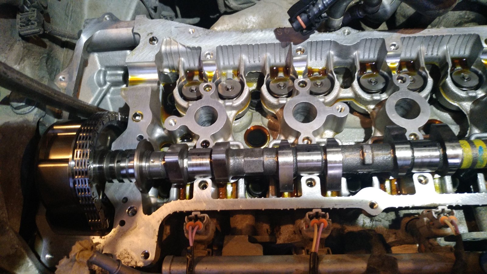

Renault Logan 2 с мотором Н4М, пробег 75 000 км
Пробег 75 000 км, машина 2016 года...распредвалы снимались для регулировки зазоров клапанов. Ездил исключительно на газу. Масло менялось через 7500 км. В основном каждый раз заливалось масло новой марки, но были и пару раз повторы :
1) Castrol 5w30 c3;
2) Eni 0w40;
3) Татнефть Lux Pao 5w40;
4) Eni 0w40;
5) Liqui Moly molygen 5w40;
6) Shell HX8 5w40;
7) Liqui Moly molygen 5w40...
...на очереди в ближайшие дни Shell Helix Ultra pure plus 5w40
Изменено пользователем makrom
И как клапана ? Сильно зажаты были ?
Зажатых не было, минимальный зазор на одном из выпускных был - 0.08
Делали сами ? Или у мастера ?
