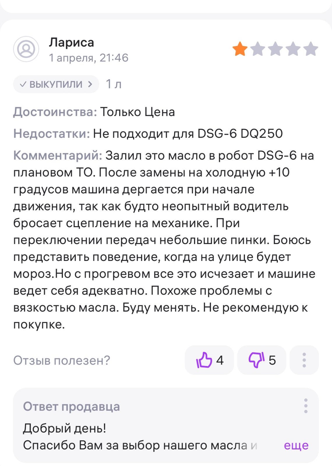

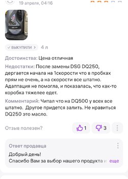

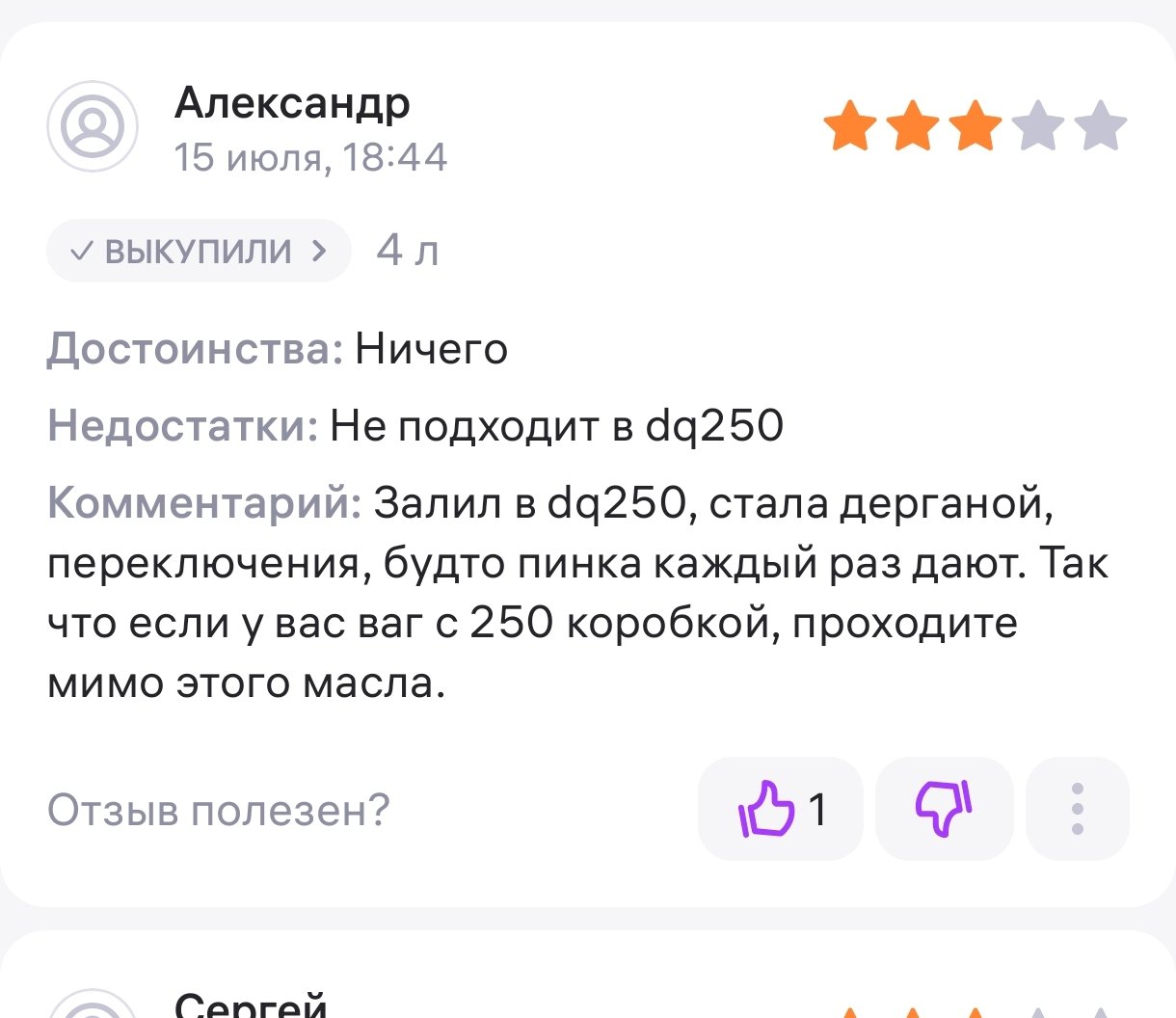

На маркетплейсах кстати тоже есть отзывы о дерготне на dq250
