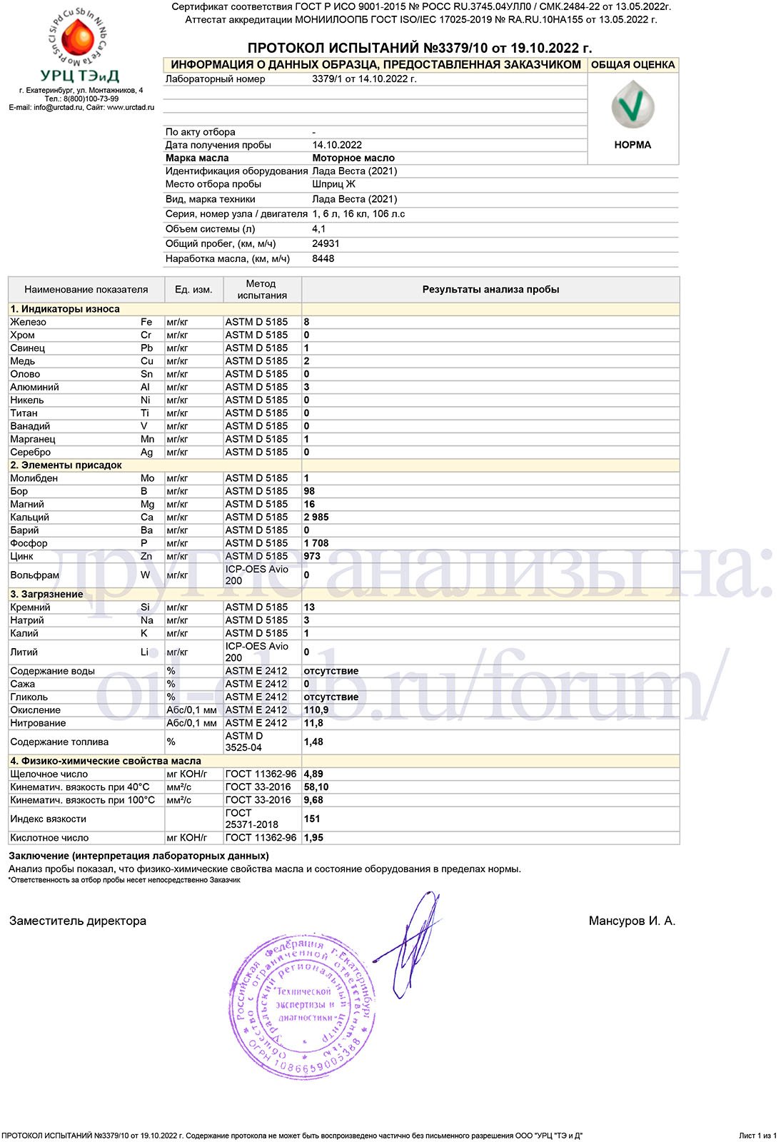

Микс2 отработка на Lada Vesta после 8448км
Масло: Микс2
Автомобиль: LadaVesta GFK110
Общий пробег на одометре: 24931км
Пробег на масле: 8448км
Моточасы: 210,04
Средняя скорость: 40км
Израсходованное топливо: 706,6л
Доливки масла:после 3555км-300мл,6250км-300мл,7656км-400мл
Присутствие отложений в двигателе ДО: нет
Присутствие отложений в двигателе ПОСЛЕ: так же Автозапуск по времени: перед каждой поездкой мин.5 минут
Наличие чип-тюнинга: да
ГРМ: ремень
Предпусковые подогревы: нет
Период эксплуатации: 30.06.22 по 12.10.22 Срок эксплуатации: 3+ месяца
Топливо: в основном Татнефть 95-92
Режимы: 35-40%город, остальное пригород, трасса
Фильтр масляный:VIC-111Фильтр воздушный: КВМ
Марка антифриза: завод,красный
Объем заливаемого масла: 4,1л
Отбор масла: шприц Жане через щуп
Отбор масла проходил с горячего или холодного двигателя?: c тёплого.
Промывка промывочным маслом: нет
Присадки: ExtraTabs в бензин пару тыков
Что было до этого масла: МПЗ до 2277км, 2277км по 12333 км Оилвей 0-20 JP PAO,Микс 1 с 12333км по 16483км
