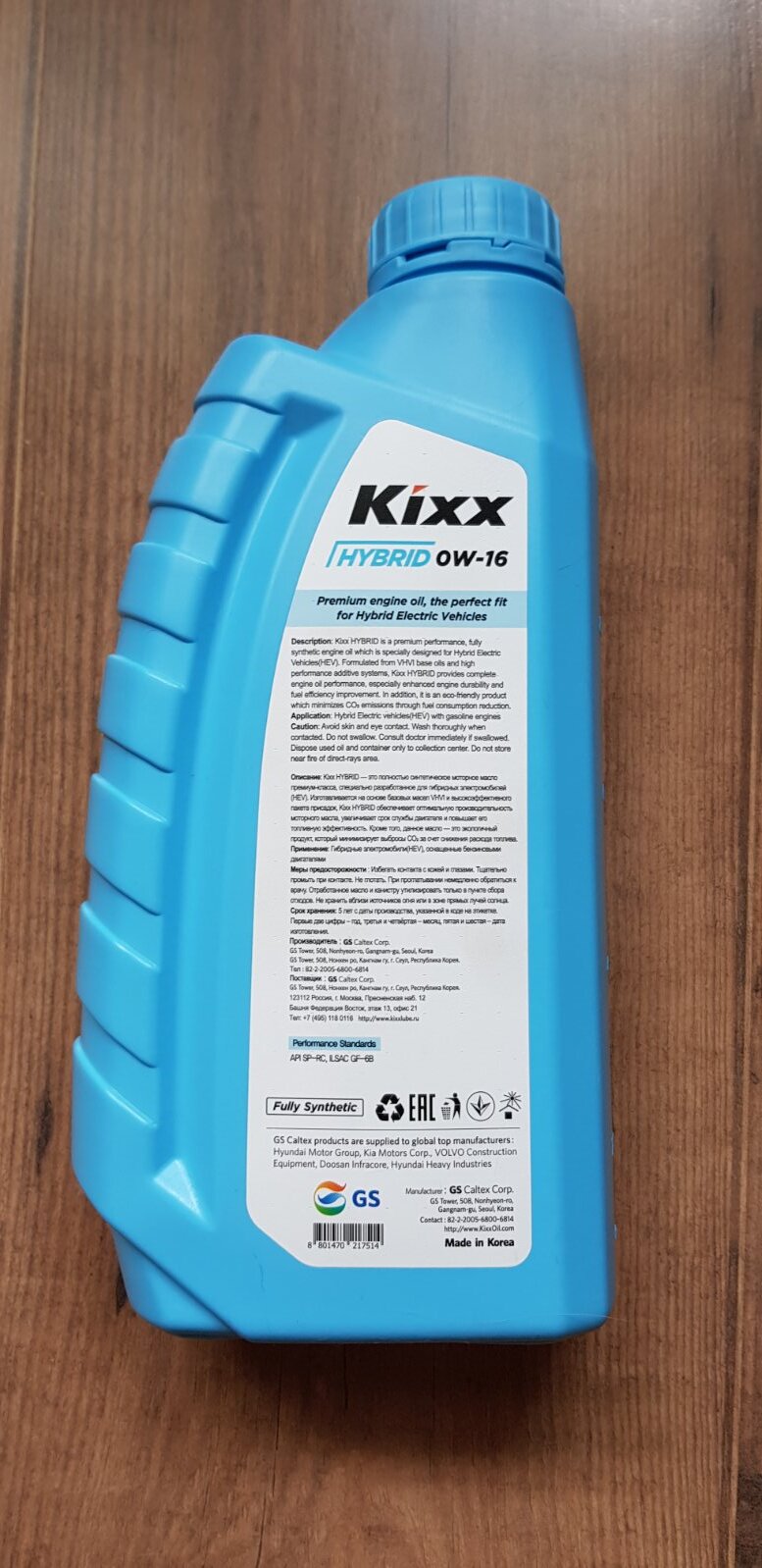

Kixx Hybrid 0W-16 (API SP-RC, ILSAC GF-6B)
Kixx Hybrid 0W-16
20220823_142152.thumb.jpg.602fd091dbd60a5d0a7311911302bc7a.jpg20220823_142159.thumb.jpg.0772e5360e85d9c52ec11421c4f15213.jpg20220823_142214.thumb.jpg.21ffc79a4bd0f52d949a3a16e0e33985.jpg
Описание: Полностью синтетическое моторное масло премиум-класса, специально разработанное для гибридных электромобилей (HEV). Созданно на основе базовых масел VHVI и высокоэффективного пакета присадок, обеспечивает оптимальную производительность, увеличивает срок службы двигателя и повышает его топливную эффективность. Кроме того, данное масло — это экологичный продукт, который минимизирует выбросы CO2 за счет снижения расхода топлива.
Применение: Гибридные электромобили (HEV ), оснащенные бензиновыми двигателями
Спецификации: API SP-RC, ILSAC GF-6B
L2175AL1E1 - Kixx Hybrid 0W-16 1L
Разница в КВ100 между киксовскими ГИБРИДАМИ 0/16 и 0/20 всего 0,5 стС. 7 и 7,5.
3 минуты назад, skorp777 сказал:
Судя по официально выложенной информации то да.
Класс SAE 0W-16 0W-20
Плотность, кг/л при 15°C 0.85 0.85
Кинематическая вязкость, мм2/с при 40°C 30.6 31.6
Кинематическая вязкость, мм2/с при 100°C 7.0 7.5
Индекс вязкости 200 221
Температура потери текучести,°C -44 -44
Температура вспышки, COC,°C 219 219
Упаковка (литры) 1 1
Обратите внимание, что впервые за историю существования классификации моторных масел по стандарту SAE невозможно идентифицировать принадлежность к классу SAE16 или SAE20 только по кинематической вязкости при 100 °С. Например, продукт с KV100 = 7,1 мм²/с может попасть в обе спецификации.
