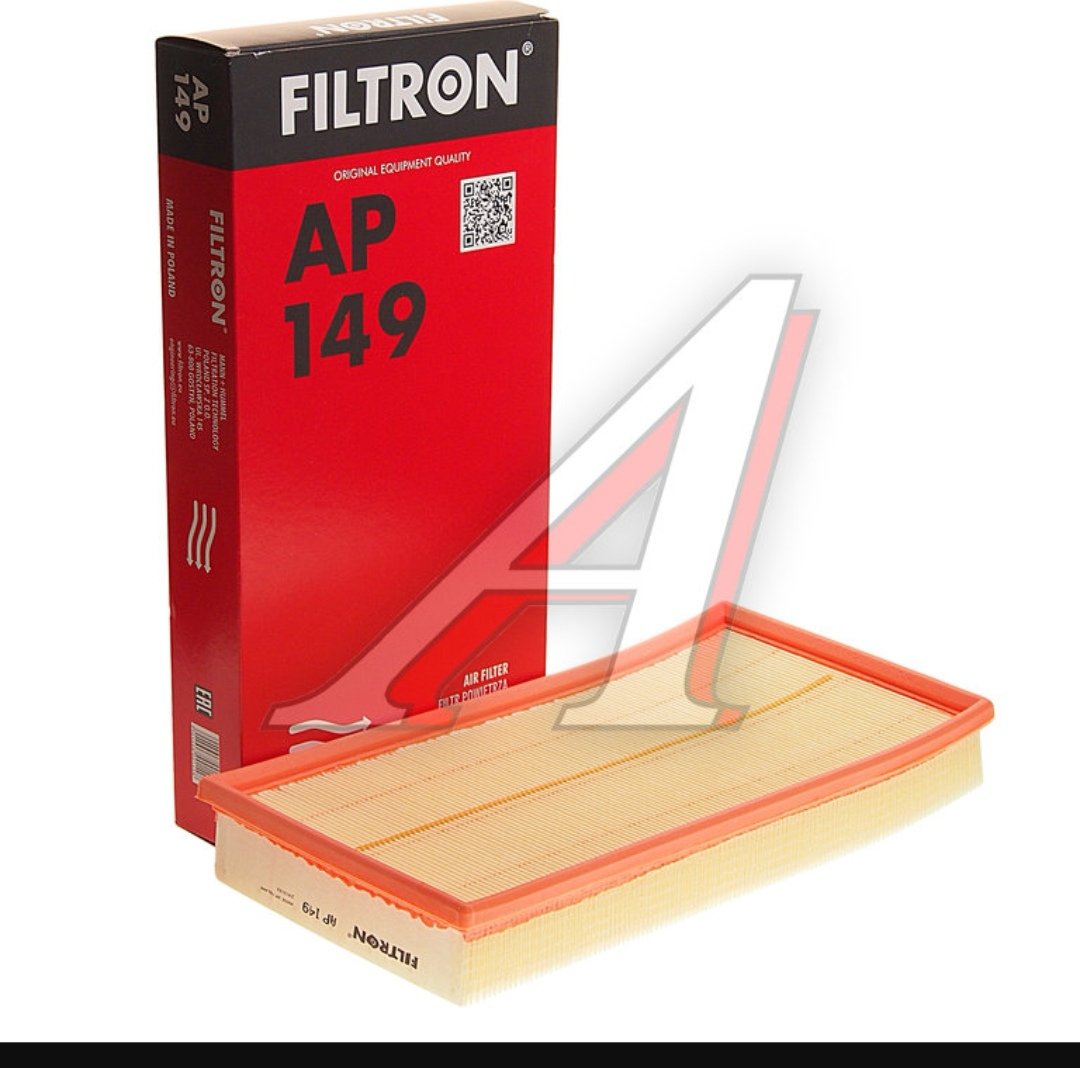

8 часов назад, Elrus сказал:
Обслуживать да. Если фильтр качественный 3-4 чистки,  продувки он переживёт вообще без потерь. И получится раз в 10к.
Но менять то зачем.
Во многом согласен. Но условия у всех разные. Если пыль ну очень тонкая,  то забивает поры внутри фильтра, оттуда не продуть и не отмыть. Обычная песчаная пыль ( и угольная, как у меня на работе) выдувется на раз. Самая вредная пыль- типа цемента или глины. От влажного воздуха становится колом, ни продуть, ни промыть. Если такой много, то тут да, 5-8 тык и фильтр на выброс.
12 часов назад, Elrus сказал:
У меня в сервистной замена 60к. Продувка, прочитка каждые 10к.
Кому верить?
На Вольво? Вангую, там хороший такой воздухан, как детское ведерко, нет? А вот на большинстве "одноразовых" авто плоская панелька, размером с большой смартфон. Таки, две большие разницы)))
3 часа назад, skorp777 сказал:
Вольво.
К сожалению фильтр вполне обычный.
Легковой. Размеры кстати тоже не впечатляют как и толщина.
Изменено пользователем Elrus
skorp777 кстати слышал что обычные фильтры мыть нельзя.
Помнится рассказывали нам,  что тем самым нарушается структура фильтра,  а фильтр элемент, так и вовсе мочить нельзя. Тем более применять химию.
После сушки фильтр следует заменить,  на турбо дизеле так и вовсе сразу.
Судя по материалу фильтра,  это утверждение скорее маркетинг.
Что думаете по этому поводу,  сталкивались ли на практике с промывкой обычных  авто фильтров.
20 минут назад, Elrus сказал:
КАМАЗ, советская инструкция допускала мойку бумажного воздухофильта. Ограниченное число раз, сколько-не помню. Сам не раз мыл бумажные салонные фильтры на спецтехнике, ибо на них боссы экономят. Ухудшения очистки воздуха в кабине после мойки не заметил.
5 часов назад, Elrus сказал:
Вольво.
Это воздушный фильтр здорового человека :good2:Тонкий плотный материал, большая площадь фильтрации, много гофр. Продувать его точно можно и нужно. А ниже современный фильтр из волокнистого материала, площадь меньше, дешевле, материал толще, пыль не только остаётся на поверхности, но и задерживается в толще материала, вот его продувать почти бесполезно. Может, поэтому споры здесь.
52 минуты назад, skorp777 сказал:
Это воздушный фильтр здорового человека :mocking: Тонкий плотный материал, большая площадь фильтрации, много гофр. Продувать его точно можно и нужно. А ниже современный фильтр из волокнистого материала, площадь меньше, дешевле, материал толще, пыль не только остаётся на поверхности, но и задерживается в толще материала, вот его продувать почти бесполезно. Может, поэтому споры здесь.
Маркетинг в действие.
