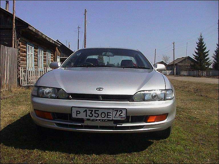

Прошу оценить вот машина без линз
вот слинзами
Как смотриться по вашему мнению с линзами? по сравнению с вариантом без...
torcon, на этой картинке примерил маленько неудачно :bravo: , но с линзами намного интереснее будет смотреться. Однозначно. Тебе бы ее ради эксперимента примерить где нибудь и посмотреть как живьем будет и устроит ли тебя свет.
