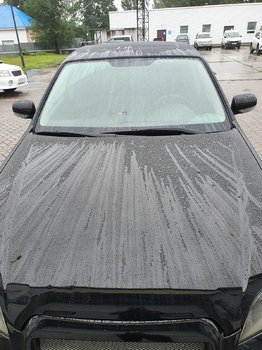

В 06.06.2019 в 19:44, Renat сказал:
Наносилось в 1 слой. Все заняло 3 часа.
Восстановил гидрофоб консервантом и пеной-воском Soft99.
Подскажите название  гидрофоб консерванта
mihailoИх 2 вида. Один пена Soft99 Smooth Egg Mousse арт. 00520
Второй жидкость  Soft99 Smooth Egg Liquid арт. 00510
