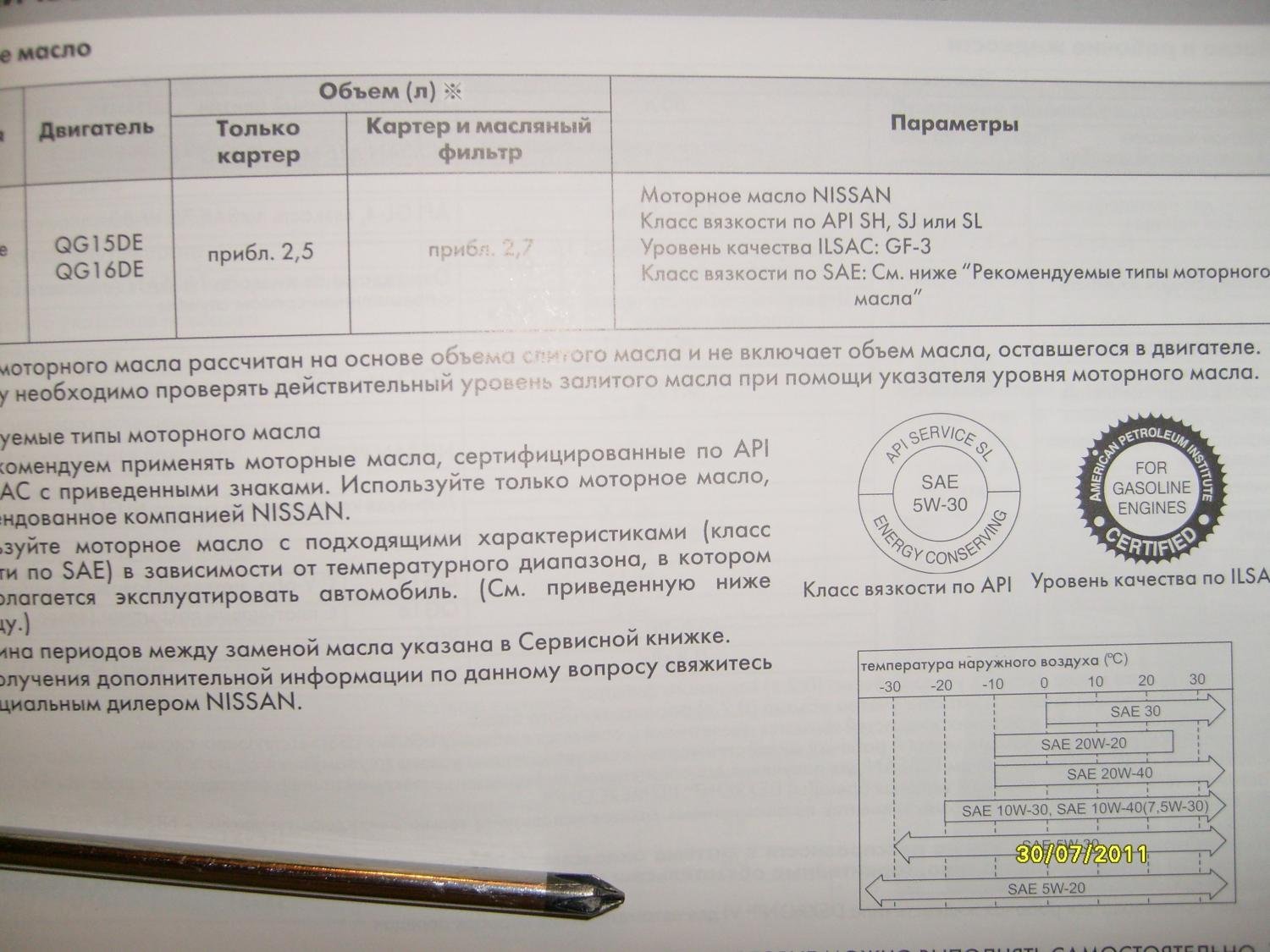

1) По мануалу что?

В данный момент беда с выбором масла, я так и не пойму какое лить. Можно ли мобил 2000й лить, вообще можно на 10w40 перейти....))))) по мануалу и 5-40 и 10-40

Viktorsemaki насколько мне известно у вас объем картера 2.7литра, это очень мало, масло нужно менять часто ( 4-5тыс км максимум)
 а по поводу вязкости, у вас допустимо использовать и 20ки
Как более универсальный вариант для жары будет 5w30 ilsac gf5/6 , например вот такой бюджетный вариант, хорошо себя зарекомендовавший

Я вот только не пойму, если мне надо искать масло с допусками
API SN, ILSAC GF-5, sae это не то что нужно, ну так ведь sintec premium sae ведь....
я даже на нисановском надпись ilsac не нашел.
единственное что я нашел это Моторное масло FANFARO 6708 O.E.M.5W-30, 4 л за 4т.р. только на нем из множества написаны все эти допуски. Остальные либо sae либо просто без sae но и ilsac не написано. Так же есть API SP, ILSAC GF-6.
