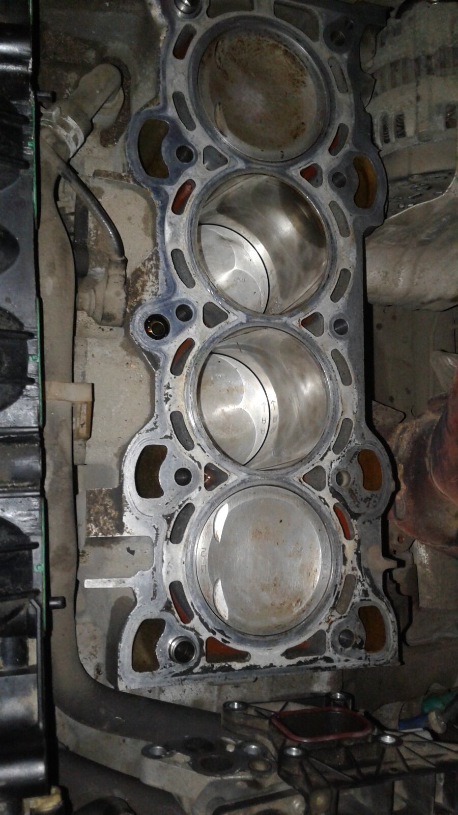

9 июля 20224 г Закреплён Коллеги помогите с маслом Есть Мондео Дюратек 2.0, на 100000 км резкий жор 0.5л на 1000 км, на 133000 км вскрытие - расточка на первый размер цилиндров, коленвал тоже на первый размер. Легли маслосьемные кольца. Перед вскрытием кушала уже литр на 1000 км, по 3-4 цилиндру чистое зеркало без следов хона. Смены масла раз в 7500 были. Официал 5w-20, клуб 5w-30 Formula F. Моторист не исключает, а даже предполагает использование в двигателе контрафактного масла. на обкатке 2200 км, съела по щупу 100 грамм. Сегодня залил Lukoil 5W-30 genesis jp. В сервисе улыбались и сказали типа 4 л не хватает, вы мало того дешевое масло привезли но и мало. Прелдложилм еще литр Задымиццо 5W-30 Zeppro touring, это типа у них считается нормальным маслом. что дальше лить? 7500 нормально? Средняя скорость 20-28 км / ч. Эксплуатация город. Верх двигателя видел весь в каком то слое оранжевого лака. Audi q3 2.0 TSI. Прлбег 100 ткм. Жрет литр на 2500 км. Сейчас устранили течь двух крышек двигателя и сальника распредвала.Помыли радиаторы. Залили Motul 5w-30. Буду смотреть с этой недели масложор. Тоже раз в 7.5 ткм. Что туда лить чтобы снизить масложор ? Изменено 9 июля 20224 г пользователем Mixrud

10 июля 20224 г 130000+ и уже лысый хон? Пробег родной? Какая то дичь. Дуратеки при должном уходе 300+ легко выхаживали.

11 июля 20224 г Автор 09.07.2022 в 22:26, масленкин сказал: да оно дороже чем Задымиццо.. )). угар 100мл/2200км - норм. я бы сократил до 5-6ткм.. (200-250 м/ч) Некоторые люди у нас в стране преклоняются перед всем заграничным )) Цитата 130000+ и уже лысый хон? Пробег родной? Какая то дичь. Дуратеки при должном уходе 300+ легко выхаживали. вот до этой lunar sky был black panther - эксплуатировал ну также, чуть lunar менее лизал, иногда noname заправки, иногда не догревал перед началом движения, продал на 130 000 км, жрала 100 грамм на 10000 км. А с этой да дичь, мастер сказал похоже масло контрафактное лили, а покупал я его в клубе Форд и у дилера Genser. И кольца то легли не на 130000 км, на 95000 км. Это я три - четыре года подливал по литру, фигле мелочиться. Это при том что 20000 у неё трасса. Жарил на круизе под 4000 оборотов до Сочи и Ялты. да обе у дилера Genser Ясенево куплены с нуля. Обе с duratec 2.0. Насчет хона, а мне мастер с ffmotors.ru сказал так - дашь точить, дам гарантию 1 год или 50 000 км. Не дашь точить, просто замена колец, не дам вообще гарантии. Не понравилось ему состояние цилиндров. Пока наблюдаю, 150 км после окончания обкатки, посмотрю в августе - сентябре сколько она все-таки жрет теперь. Ездить некуда, из-за короны в офис три дня в неделю допускают, не более того. И дело наверное не во мне. Ну как тогда у black panther с тем же режимом эксплуатации двигатель дожил до 130 000 км и масла брал 100 грамм на 10000 км. Даже у black panther было хуже, режим хуже, до 60 ткм на гарантии дилер Genser масло в ней менял раз в 20 ткм. И из-за глюков в электрике она после выезда из салона закипела конкретно, модули меняли там сразу и антифриз. Это потом я mondeoclub.ru начитавшись стал менять масло раз в 7.5 ткм. Сразу по окончании гарантии 60000 км - в 2010 году я ее купил, такие были условия тогда. И именно она умудрилась масла не жрать даже на 130 000 км. А lunar sky не кипела по выезду из салона и масло сразу в ней менялось 7.5 ткм строго. И привет на 95 ткм. Вот такая дичь. Изменено 11 июля 20224 г пользователем Mixrud

12 июля 20224 г Mixrud Мастеру привет.Это хон с моего (теперь уже бывшего мондео),замена колец,шатунных вкладышей и мск,и 70 ткм до продажи уровень на месте на 20-ках.
12 июля 20224 г Автор skorp777 Да как-то страшно лить Ilsac в машину, которая работает все-таки тяжело. Последние 200 км средняя скорость равна 31 км/ч и это ещё не вечер. Если я правильно понимаю ilsac это 5w-20. Хотя на зиму вариант. evg332 Я не видел состояние поршневой, по телефону расстроили… Изменено 12 июля 20224 г пользователем Mixrud
