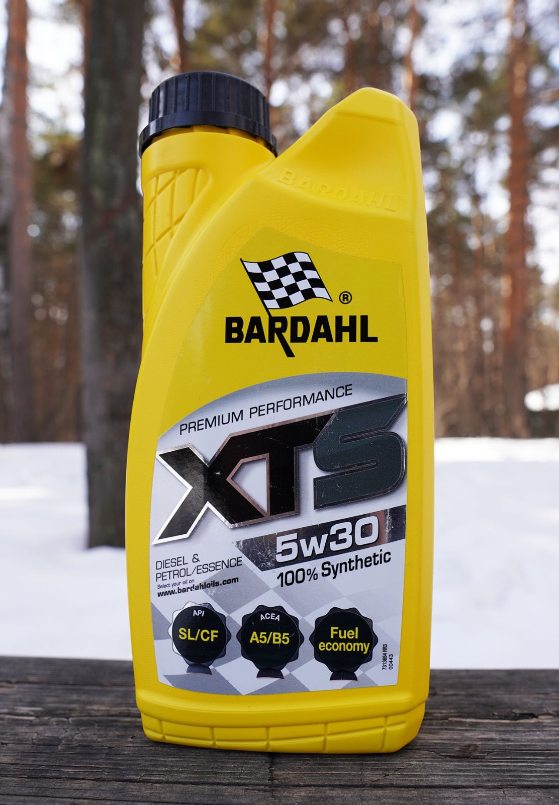

Bardahl XTS 5W-30 А5/В5 свежее
Bardahl XTS 5W-30 А5/В5 свежее за анализ спасибо официальному представителю OIL BARDAHL.
Масло присылал в запечатанной литрухе официальный представитель, отправлял в лабораторию я.
Вскрытие масла в лаборатории УРЦТЭиД:
Bardahl XTS 5W-30 А5-В5 (VOA BASE) копия.jpgBardahl XTS 5W-30 А5-В5 URC копия.jpgBardahl XTS 5W-30 А5-В5 photo1.JPGBardahl XTS 5W-30 А5-В5 photo2.JPG
Масло заявлено как: API SL/CF; ACEA A5/B5; Ford WSS-M2C-913D; Renault RN0700; Jaguar Land Rover STJLR.03.5003.
