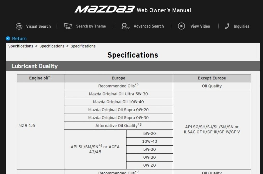

Можете скинуть фотку из мануала где про допуски ?

Ваши параметры масла API SM/SN, ILSAC GF-5, SAE 5W-30. Замена каждые 7500 км, в тяжёлых условиях - 5000 км.

1 час назад, Данил11 сказал:
Интересно, в bl поколении по-другому и допуски и вязкости )
Думаю не сильно отличаются :
https://oils-finder.com/index.php?model_code=mazda309
