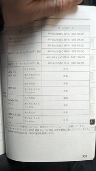

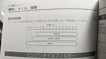

Мой мануал родной от акселы bl и там другое )там ильсак 4-5 и api sm,sn и 0w-20, 10-30 есть ещё
6 часов назад, Данил11 сказал:
Выкладывал мануал к Mazda 3  bl  , в акселе bl возможно чуть иначе. Ещё занимательная инфа:
https://whichoil.info/mazda/mazda-3
Сфоткал мануал от акселы bl
