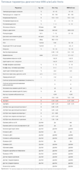

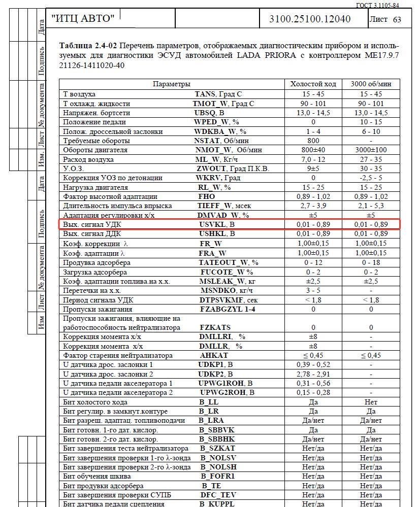

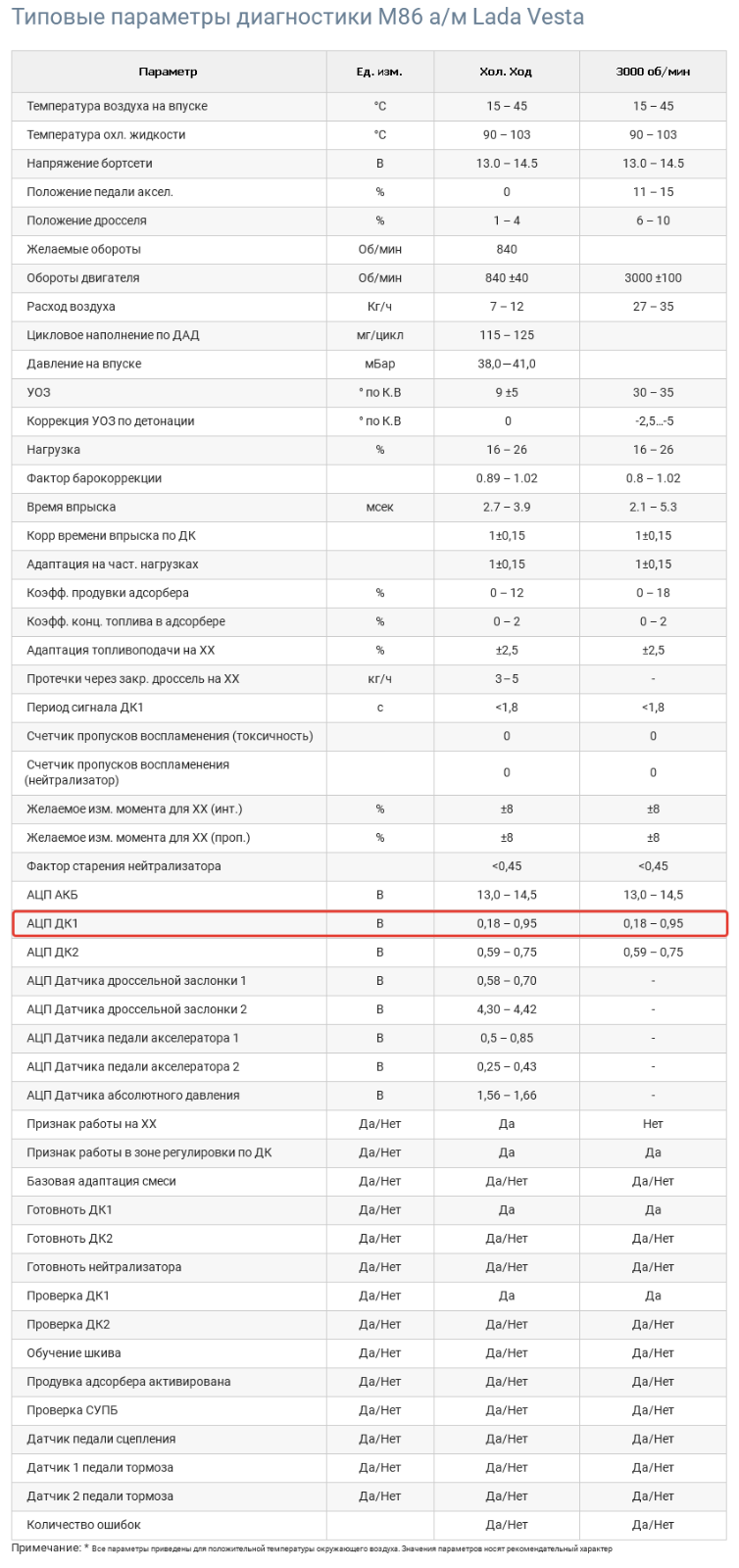

1848354938_LadaVesta86.thumb.png.10eab2f9fb7e68361dd81573197803e7.png292331235_2022-05-29_00-54-55(2).thumb.jpg.4815e267043969aae569891918b43bf1.jpg
Первая фотка данные с чиптюнера, которым можно доверять.
Вторая, это из ВАЗовского документа ТИ 3100.25100.12040 по ЭСУД в т.ч с мотором 21126 и ЭБУ М17.9.7. Как видите ВАЗ вообще не заморачивается и дает разбег по АЦП обоих ДК почти в 1В.
2 часа назад, Xraw сказал:
Про вторую лямбду я вкурсе - просто "рекомендованные значения" второй лямбды 0,59-0,75В - у меня выходят за границу
Выхлоп поступающий на кат после регулирования ДК1, всегда такой же пилообразный по составу как на логе (т.е бедно/богато) и топливо с МТБЭ присадками будет давать повышенное содержание кислорода в выхлопе, отчего ЭБУ будет богатить смесь, что даст больший разбег по АЦП на ДК2. Нередко из-за этого у людей после заправки на частных АЗС загорается "желтая мясорубка", с ошибкой по выходу за пределы регулирования ДК1.
