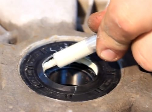

увидел в теме о смазка сальников стиралок такую вот картинку:
20-5.jpg.85e85e98d751d2d997de100417b907ad.thumb.jpg.83e7b948bba9f3232dd41e4dbfce63f0.jpg
вспомнил, что трехкромочные сальники ступичных подшипников выглядят очень похоже, внешние 2 кромки V-образно.
что если в этот зазор накладывать водостойкую смазку-пасту для сальников стиралок?
по идее это должно помочь при езде по лужам.
ага, всё уже украдено до нас.

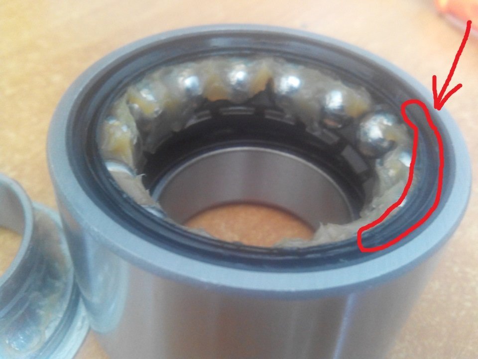

некоторые сальники ступиц (именно ступиц) уже идут со специально нанесенной вот прям именно туда смазкой.
Изменено пользователем Obormot
я пихал SLIPKOTE Polyurea MP-2 Grease .  Два поршня из пеностирола или чего то такого.. между ними смазка и давил со всей дури, кубиков 5 наверно всунул в подшипник.
не разбирал.
