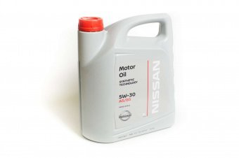

7)  Сейчас залито 4b8f9971373a948dce9350b1e61f0637.jpg.55a18337d704df4838ca6f0a35f47fa6.jpg Хочется найти достойную Альтернативу. И Кто-то может подсказать , что все же внутри?

чего цена не устраивает ? Фото канистры  не увеличивается ..какие там спецификацции : 5-30 а5/в5 ?
масленкин ДА именно. На все вопросы)
16 минут назад, q3mk сказал:
можете к примеру посмотреть и подобрать (на оф.сайте) себе по вкусу  бреды РФ Синтек или Роснефть или других .. с альтернативной ценой  маслам Nissan.. ))
47 минут назад, q3mk сказал:
https://corporate.totalenergies.ru/ru/novosti/total-nachal-proizvodstvo-motornyh-masel-nissan-v-rossii
Вязкость КВ100 около 10 cSt и HTHS около 3.0.

Я бы на вашем месте вообще не заморачивался и раз в пять тысяч менял бы его в забегаловках типа др.маслов, литрушка  и тд., благо их по Москве натыкано уже не мало - ни какого гемора с поисками и заказами - просто приехал и через 20 мину уехал.
Масло - любое 5w-30 GF5 или GF6, которое там предлагается.
