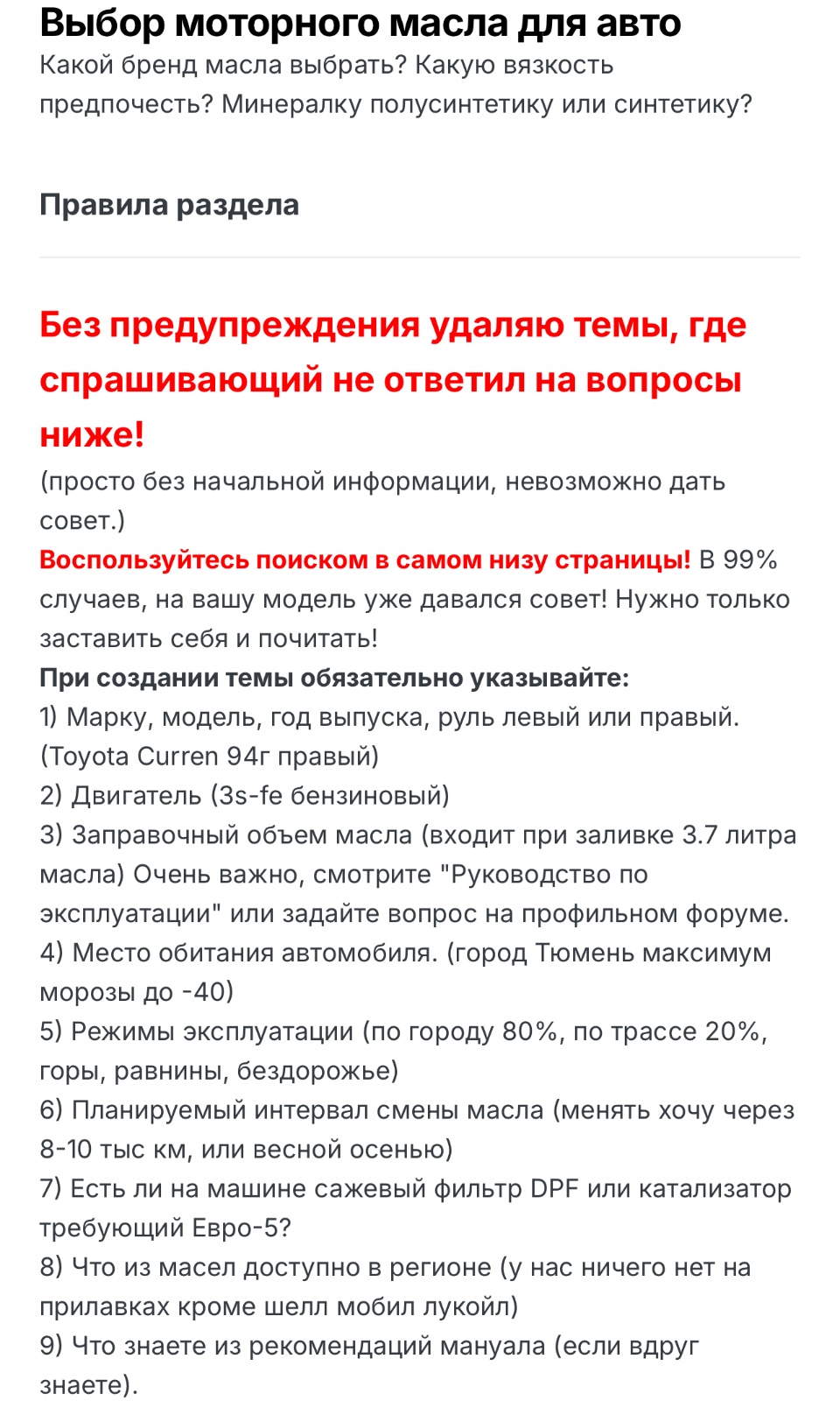

Юлия Никто не ответит!
Какой авто? Какой двигатель? Условия эксплуатации?
Оформите тему в соответствии с правилами раздела или удаляю
Машина Audi Q3 tfsi 2 литра 170 лс,2013 года выпуска,руль левый.Обьем масла 4,5 литра.Интервал замены 7-8 тысяч.Эксплуатация авто в основном Поволжье,зима -20 лето +30
Изменено пользователем Юлия
