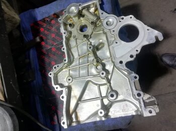

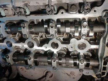

Kia Rio III 2016 г.в. 1,6 Gamma с ГБО, пробег 113 600 км.
Произведена проверка зазоров клапанного механизма двигателя. Зазоры десяти из шестнадцати клапанов требовалось регулировать. Работы выполнены путём подточки толкателей.

А множество людей понимают, что регулировка клапанов толкателями вовсе не такая уж примитивная процедура :) Лично я готовлюсь второй год. Набор щупов, укладывающийся в ГОСТ, удалось купить раза с десятого. Поскольку точить толкатели можно только на станке (иначе всё равно будет криво и толкатель пойдет перекашиваться) - я в несколько приемов купил набор толкателей разных толщин - пока вслепую, потому что какие стоят - неизвестно, но надеюсь что максимально попал. В какие не попал - придется точить или докупать, ну хоть не все.
А по поводу подтачивания - даже на станке - то тоже полная лотерея, я уж не говорю о том, что это надо делать исключительно грамотно, но на сотку промахнулся - запорол. Это если в сервисе делают, то и такой поставят, а если для себя взялся делать - уж делай как положено.
Про подтачивание дремелем и прочую кустарщину даже не говори, это можно делать только чтобы зажатый клапан отпустить и на продажу. Такая "регулировка" мгновенно уходит, потому что грубошлифованая поверхность без нормальной плоскости быстро обминается на непредсказуемую высоту.

А вот теперь смотри что надо сделать, чтобы ПРАВИЛЬНО отрегулировать клапана с толкателями. Измерить зазоры. Скинуть распредвалы (не ослабив цепь, это у Киа есть отверстие для сброса натяжителя, а у меня нет, например), Измерить все 16 толкателей, потому что маркировка уже бесполезна, от пробега толщины уходят от табличных. Да не просто так измерить, а с умом, через шарики, потому что плоскости там уже просажены. Вычислить, куда какие нужны новые, если повезло - некоторое количество можно будет просто перекинуть. Собрать всё обратно, заказать десяток-другой новых толкателей, баксов по 10 за штучку - расчетные, и несколько соседних размеров на подбор (далеко не с первого раза даже у суперопытных механиков зазоры встают в номинал без подбора). Ждём - всех толкателей в наличии конечно нихрена не будет, или те что в наличии будут по космическим ценам; месяц-два придется ждать. Потом опять всё вскрываем, снимаем валы, меняем толкатели, ставим валы, измеряем зазоры, скидываем валы, корректируем пару позиций, где с первого раза произошли обосратушки, опять ставим валы, измеряем зазоры - уф, вроде всё. Начинаем праздновать то, что толкателей хватило и не пришлось срочно искать где проточить недостающий размер.
Ну или вариант с проточкой, когда вся ставка на то, что протачивающий понимает, что делает, одно неверное движение - толкатель в помойку. И это еще хорошо если у исполнителя есть совесть и действительно в помойку, а если совести нет (и запасных нет) - то поставят и такой, ничаво. Сколько у KPower в роликах случаев, когда они все 16 толкателей выкидывали после "точильщиков"...

На 4a91 регулировал, обошлось без замеров через шарики, кстати размер микрометром соответсвовал каталожному (пробег до 100 тык был). Всё что нужно заказал и с первого раза в допуск попал.
Пс: возможно повезло ;), но после выполненной работы и продаже авто, видел его в городе и чел докатал до 350-400 тык без проблем.
