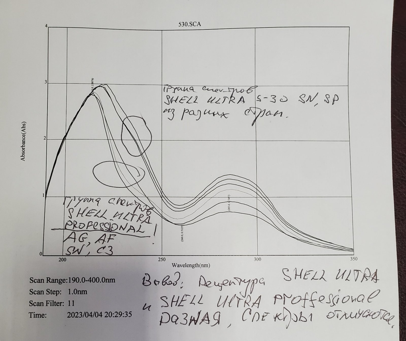

mefistofel3042 OrganikDez докладаю по Немецкому Шеллу с Озона за 2 тыщи
Была проведена первичная проверка у Максима в Санкт-Петербурге, за что ему большая благодарность!
Сравнили для начала с 5в-40 Торжковского Шелл Ультра, тк он был под рукой, Максим чуть позже поднимет данные по Шеллу 5В-30 Ультра и сравнит их с полученными данными

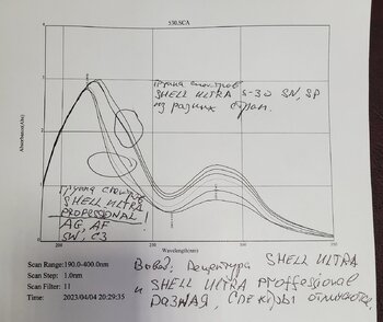

Всем привет. Мне принесли сегодня Шелл из Германии. У меня также накопилось более 20 образцов разных шеллов. Сняли спектры и решали задачку идентификации.
1. Из моей базы Образцы SHELL HELIX ULTRA  5-30, 5-40 SN, C3 а таже некоторые HX8 имеют похожие спектры по положению пиков и топологии, что говорит о близком составе и схожих пакетах присадок.
Проверены масла из Турции, Германии, Торжка, Испании, совпадают.
На графике выше  один спектр выделяется, это сегодня сделали масло из Германии, из за которого все 44 страницы споров. И я удивился, так как спектр сильно отличается, но это все равно типичный спектр синтетического моторного масла, только другого. Но когда я нашел в базе и положил рядом спектры других образцов, все стало ясно. Эти масла отличаются надписью PROFESSIONAL AG или AF на банке. Так что там другой пакет и, возможно, другая база. Но это все равно оригинальное масло Шелл. И место производства не имеет значения. Технологическая дисциплина, понимаешь!
Ну значит, и ORGANIKDEZ получает медаль "Трудовая доблесть" и звание "Надежный поставщик".
