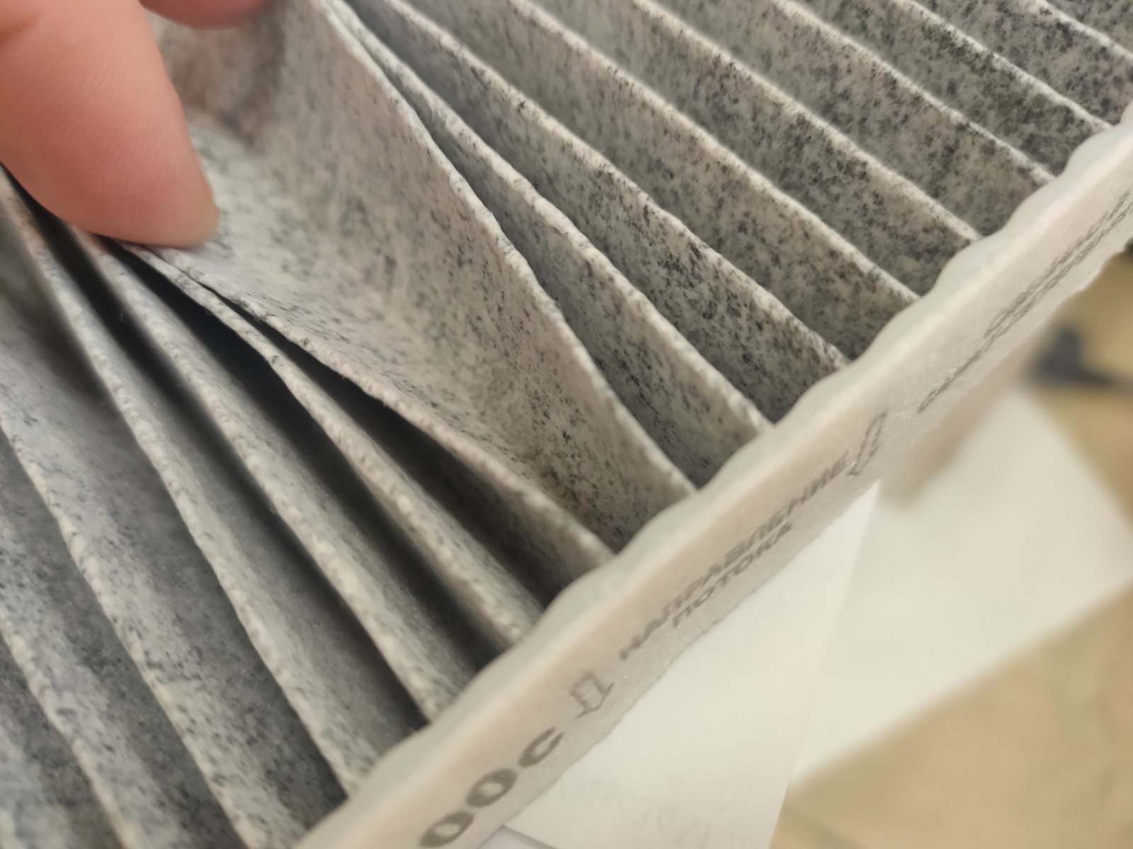

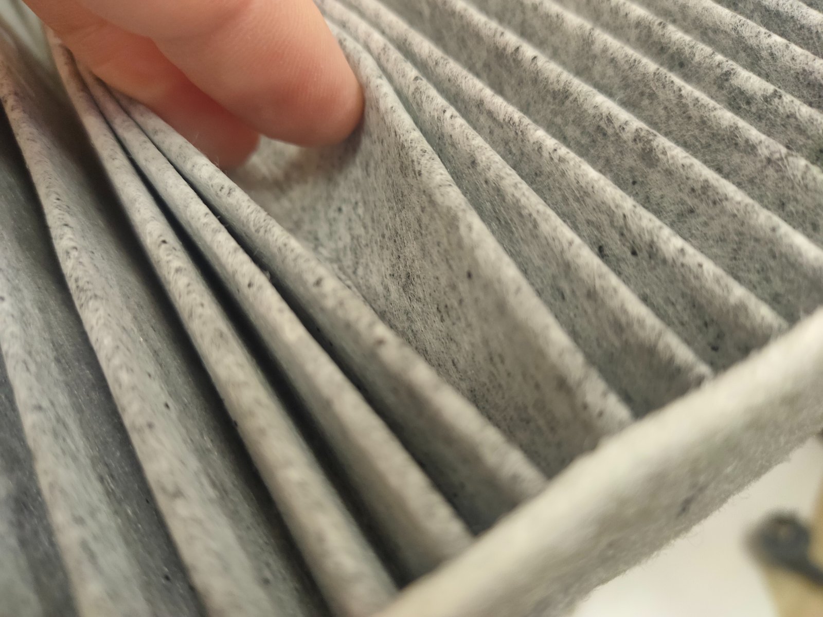

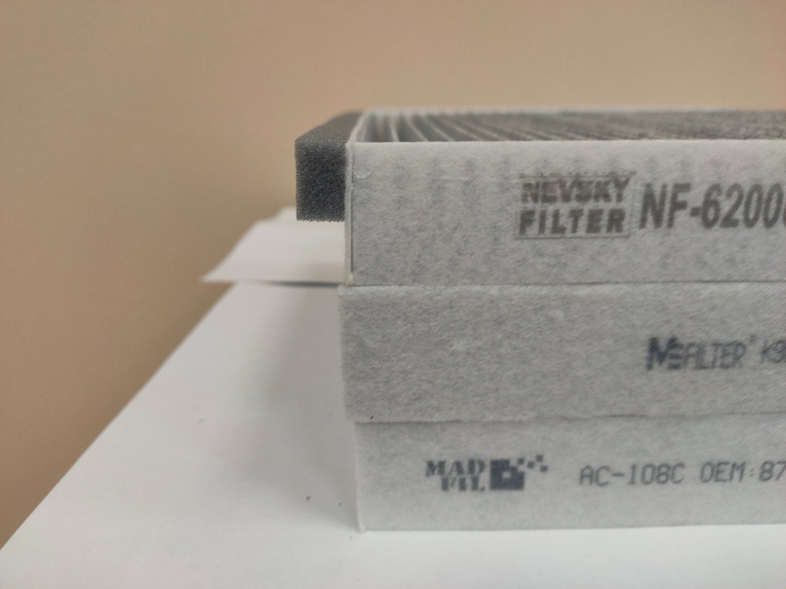

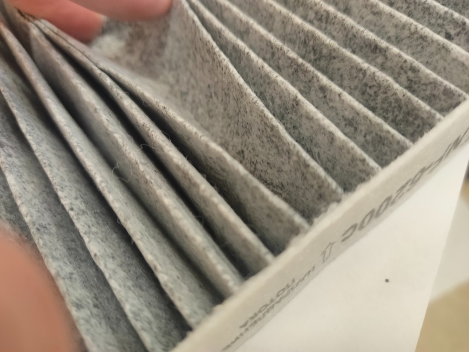

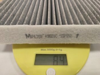

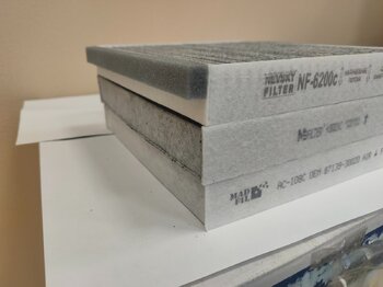

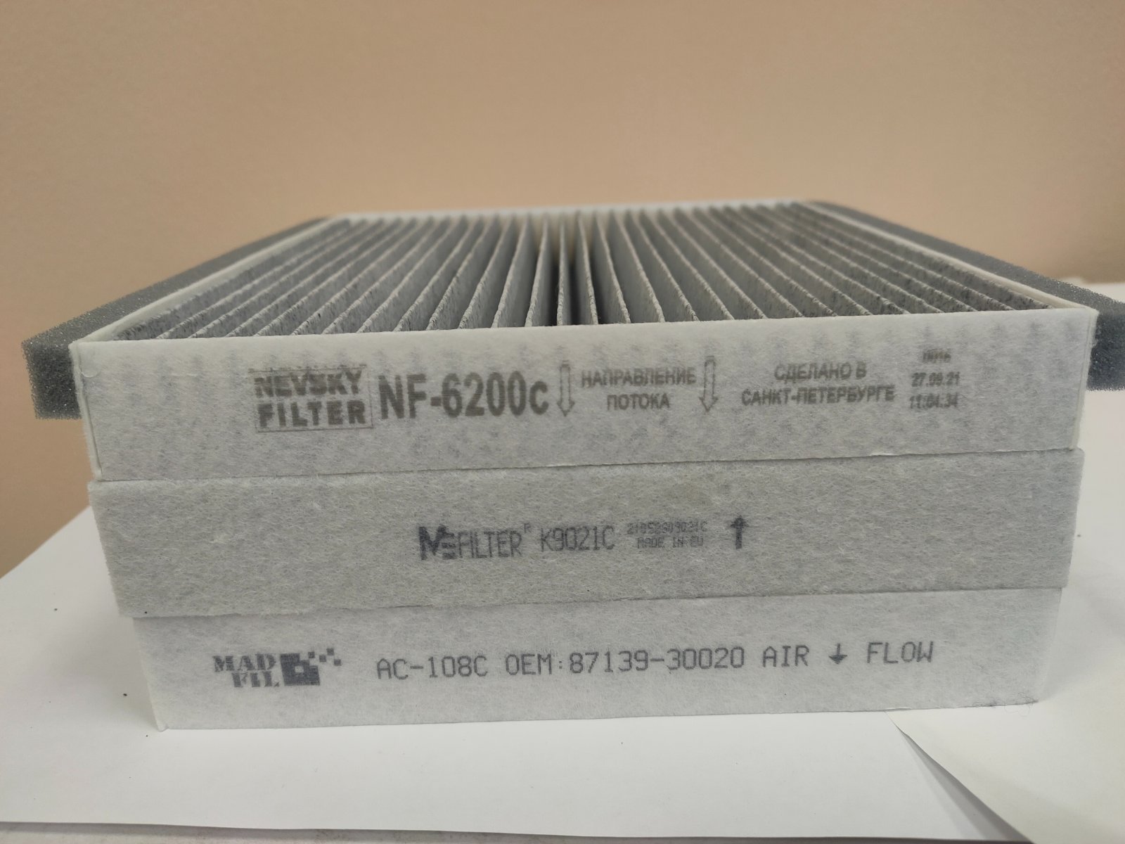

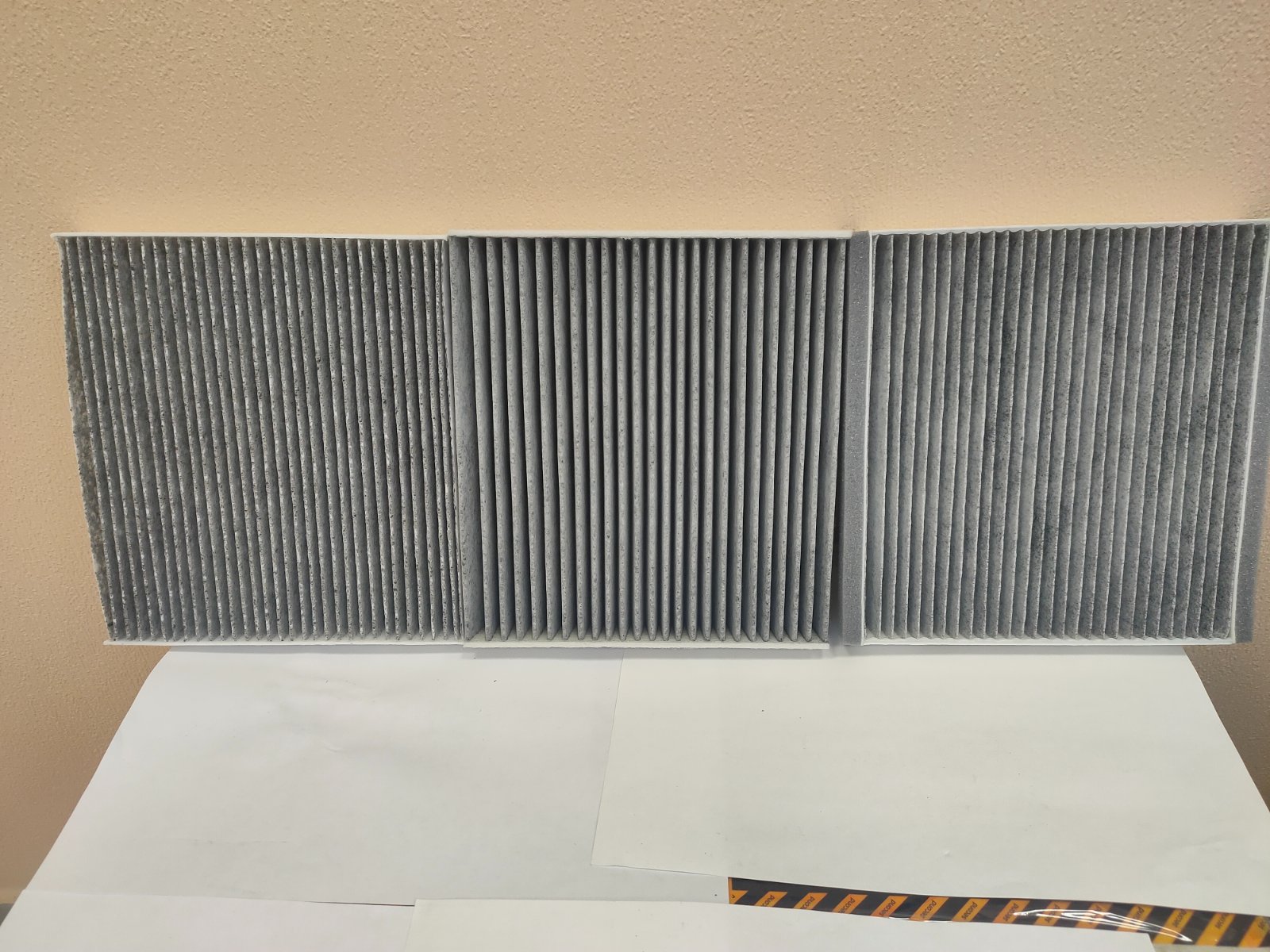

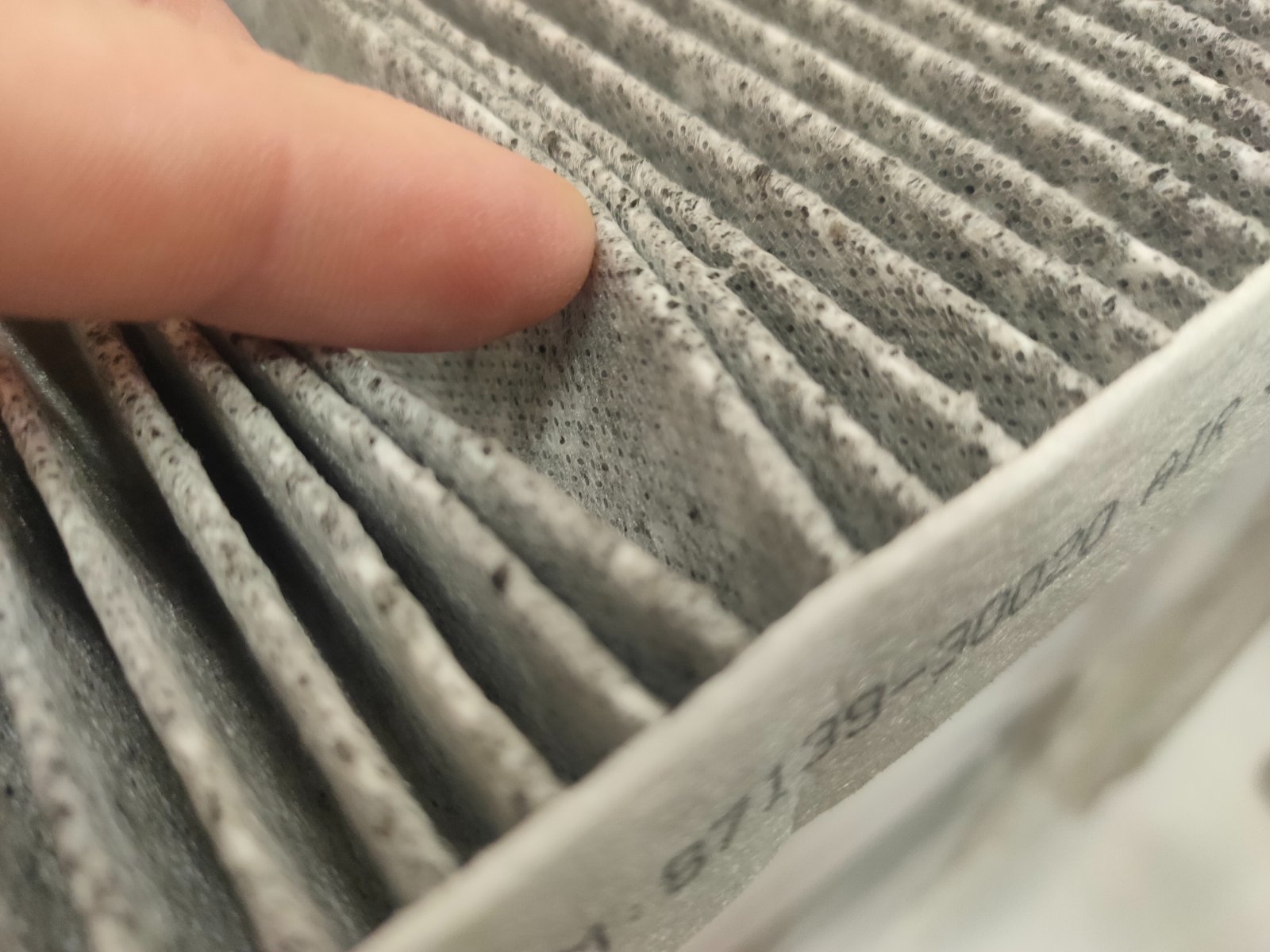

Популярное сообщение Евген48 27 110 Опубликовано: 31 декабря 2021 Популярное сообщение Поделиться Опубликовано: 31 декабря 2021 На момент покупки цена данных фильтров следующая: NEVSKY FILTER NF6200C - 228р. M-Filter K9021C - 240р. MadFil AC108C - 310р. Чудо не произошло, но один фильтр приятно удивил. Невский упакован просто в целлофан, M-Filter в картон (без целлофана внутри), а вот MadFil упакован в картон и внутри в целлофановый пакетик (мелочь, а приятно). Общий вид, кто хочет, пусть посчитает складки, по мне, ну такое себе занятие, не очень информативное. Слева направо MadFil, M-Filter и NEVSKY. Невский понятно что из Питера, М фильтр из Европы, ну а MadFil честно пишет Китай. Взвешивание показало следующие результаты. Да, MadFil оказался тяжелее всех и это очень чувствуется в руке. Общий вид и размеры. Размеры +- одинаковые, Невский выделяется наличием поролона по боковым граням, насколько это эффективно при его хлипкой конструкции, ну хз. Штора с двух сторон NEVSKY Штора с двух сторон M-Filter Штора с двух сторон MadFil Ну и кратко, субъективно. NEVSKY полное Г, цена ему 100р., видно ещё 100р. берут за поролон, фильтр очень хлипкий, как сопля (потому что ФЭ тонюсенький) визуально угля там с гулькин ... M-Filter чуть лучше, ФЭ толще (это видно на фото), структура ФЭ похоже, угля визуально также немного, само изделие на уровне Фильтрона K1210А, но легче по весу (на 20гр.), но и дешевле на 80р. MadFil фильтр жесткий, ФЭ сделан по другому (видно на фото), вес почти в два раза больше, за такую цену вполне себе изделие, насколько там больше или меньше угля, визуально хз. Мой выбор из данной троицы конечно MadFil, его и поставлю, за аналогичную цену с Фильтроном, субъективно он интереснее. 9 Цитата Ссылка на сообщение Поделиться на других сайтах

SL1 3 941 Опубликовано: 8 января 2022 Поделиться Опубликовано: 8 января 2022 31.12.2021 в 17:33, Евген 48 сказал: NEVSKY полное Г, цена ему 100р., видно ещё 100р. берут за поролон, фильтр очень хлипкий, как сопля (потому что ФЭ тонюсенький) визуально угля там с гулькин ... У меня Невский прошлогодний с углем достаточно жесткий, но без поролона, может опять клеить стали. Вариант, что постоянно меняют что-то. Нравиться, что воздух хорошо пропускает, без дополнительного сопротивления и пыль задерживает. Эффекта поглощения камазного выхлопа не замечаю, может, чуть меньше, но мне этого и не надо. Невский без угля суперхлипкий. 31.12.2021 в 17:33, Евген 48 сказал: MadFil фильтр жесткий, ФЭ сделан по другому (видно на фото), вес почти в два раза больше, за такую цену вполне себе изделие, насколько там больше или меньше угля, визуально хз. Уголь то хоть чувствуется? А то есть типа угольные толстые тяжелые и без угля. 0 Цитата Ссылка на сообщение Поделиться на других сайтах
Евген48 27 110 Опубликовано: 8 января 2022 Автор Поделиться Опубликовано: 8 января 2022 15 минут назад, SL1 сказал: Уголь то хоть чувствуется? Как это развидеть? 0 Цитата Ссылка на сообщение Поделиться на других сайтах
SL1 3 941 Опубликовано: 8 января 2022 Поделиться Опубликовано: 8 января 2022 55 минут назад, Евген 48 сказал: 1 час назад, SL1 сказал: Уголь то хоть чувствуется? Как это развидеть? Раздавить и чтоб хрустело 0 Цитата Ссылка на сообщение Поделиться на других сайтах
Dimmy 11 085 Опубликовано: 8 января 2022 Поделиться Опубликовано: 8 января 2022 4 часа назад, Евген 48 сказал: Как это развидеть? 1. Вес по сравнению с аналогами. 2. На свет смотреть насколько он плотный. 0 Цитата Ссылка на сообщение Поделиться на других сайтах
SL1 3 941 Опубликовано: 8 января 2022 Поделиться Опубликовано: 8 января 2022 24 минуты назад, Dimmy сказал: 4 часа назад, Евген 48 сказал: Как это развидеть? 1. Вес по сравнению с аналогами. 2. На свет смотреть насколько он плотный. Не вариант. Брал толстый плотный черный JD зная что там нет угля и его там не оказалось. 0 Цитата Ссылка на сообщение Поделиться на других сайтах
