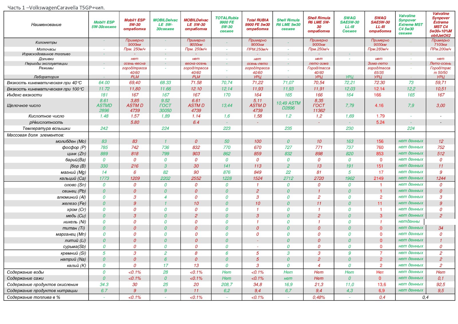

Valvoline Synpower Extreme MST C4 5W-30 отработка VW Caravella после 5000км и 7100км (с 5001км до 7100км был добавлен Mobil Jet Oil 2)

Окисление сильно подскочило
1 час назад, Pechnik сказал:
такое "сильное" окисление дает Моджо...
Optovik это понятно, а предел какой или интервал? Есть зависимость окисления и рекомендуемого пробега?
Это все относительно: если посмотреть на мои отработки, то при наличии эстеров в масле со временем окисление падает,а если эстеров нет совсем в масле то растет...
