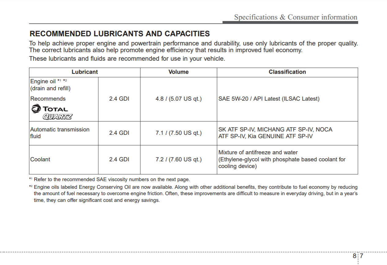

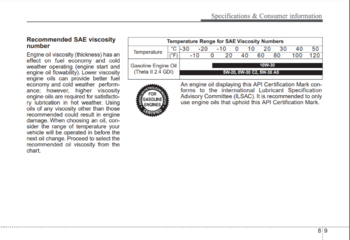

13 ноября 20215 г 1 час назад, donmen@ukr.net сказал: в допуске там до 600грм на 1т Уже больше. Все рекомендации и расход масла редакция 2021 г. Скрытый текст Купил корейца, стал спонсором масляных компаний Изменено 13 ноября 20215 г пользователем SVali

14 ноября 20215 г Автор 12 часов назад, SVali сказал: Скрыть содержимое Скрыть содержимое понятно значит 400грм на тыс.угар нормальный для этих моторов 12 часов назад, масленкин сказал: мотор какой G4KJ ?
