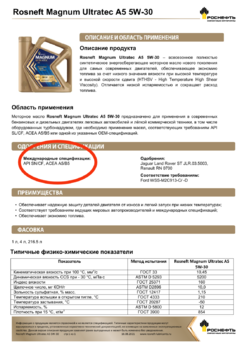

Rosneft Magnum Ultratec A5 5W-30 ( API SL/CF, Jaguar Land Rover ST JLR.03.5003, Renault RN 0700, ACEA A5/B5*, Ford WSS-M2C913-C/D* )
Спецификации:
Одобрения :
Соответствие :
ACEA A5/B5,
Ford WSS-M2C913-C/ -D
Техническая документация:
40816532 - Rosneft Magnum Ultratec A5 5W-30 1л
40816542 - Rosneft Magnum Ultratec A5 5W-30 4л

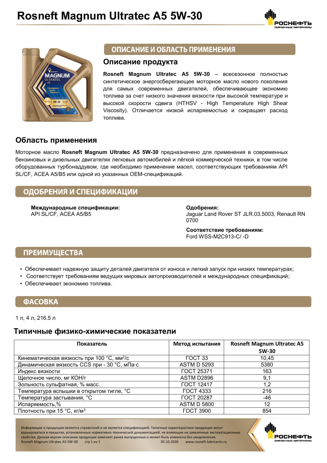

Rosneft Magnum Ultratec A5 5W-30 отработка на Renault Fluence после 7622 км
Rosneft Magnum Ultratec A5 5W-30 отработка на Renault Fluence после 7581км
обещают так
а по факту так
или так
может специально завышают вязкость чтоб пройти SST для RN0700 ?
dima62rus опять же, ТДС это не документ. Имеет информативный характер. Он не может точно описывать каждую партию. Тут у лабораторий разброс бывает в измерениях, а вы хотите чтобы в ТДС на перёд все возможные партии до сотых долей чтоб совпадали? Это типовые показатели и не более.
По вязкости всё в рамках спецификаций.

IvanRND дело то вот в чем. Роснефть закупает Infineum P6660, это открытые данные https://www.tektorg.ru/document.php?id=5370175
Каким должно быть масло 5-30 A5/B5 Ford 913C/D, тоже в сети найти можно http://900igr.net/prezentacija/bez_uroka/dom-2-liberzh-2012-235414/infineum-p6660-european-regular-sap-17.html
С другими базовыми маслами тоже самое
Так что техописание Роснефти с CCS 5200 говорит о полной  безграмотности и нарушении спецификаций
