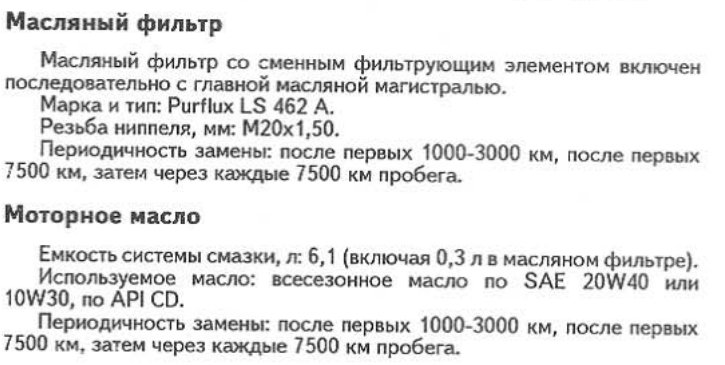

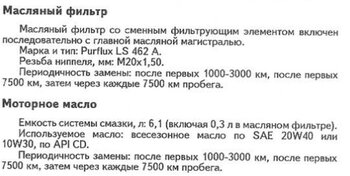

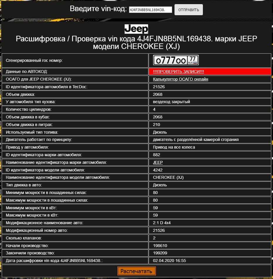

3) Заправочный объем масла: 6.1, включая 0.3 в масляном фильтре, если можно верить источнику что я нашёл

9) Что знаете из рекомендаций мануала (Дословно: "...Всесезонное масло по SAE 20W40 или 10W30, по API CD")
