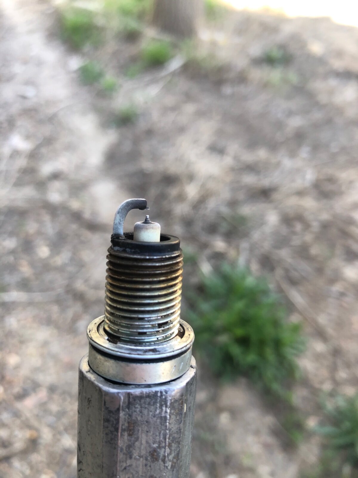

А тем временем мне удалось скатать бак топлива с Табсом + ЛиквиМолли, свечу крутил. Все чисто.

12 часов назад, Sandro сказал:
А что за ореол на изоляторе, когда "всё чисто", он(изолятор), должен быть весь однотонно-сахарный...
8 минут назад, Aleksszlat сказал:
А это я думаю еще остался несмываемый остаток после применения ферроцено содержащей присадки.
Aleksszlat А впрочем не понятно как должна самоочищаться свеча не разработанная для моего мотора.
По всем характеристикам свеча подходит для моего ДВС, но в списке для применения ее нет.
5 минут назад, Sandro сказал:
Характеристика одна - калильное число.
Подозреваю что у тебя свеча холодноватая для твоего движка и твоих режимов эксплуатации.
PS на юбке изолятора рабочая температура должна быть в интервале от 400°С до "Х"°С. При этом температуры свыше 400°С требуются потому, что при таких температурах удаляются осаждающиеся сажа и масляный нагар и таким образом происходит самоочищение свечи зажигания.
Это НЖК свеча и число 11, по Денсо 16 и Бош 7, как бы все для моего двс.
