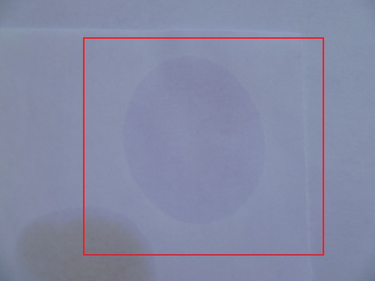

Блин хотелось-бы узнать что это такое объведённое красным?Вода исключается.Масло Фукс Ss 0W30 прошло 4750 км.
Фокус наведи, пожалуйста, на каплю и сделай новое фото.

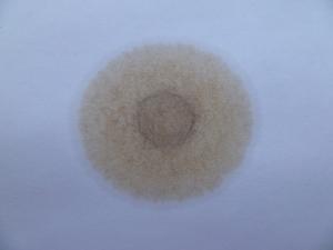

В моей коллекции есть нечто подобное. Масло заводской заливки, пробег 7000км, 1000литров АИ-95, около 430 моточасов эксплуатации зима-весна-лето при температурах от -35гр. до +27гр. В своей пробе бензин в масле исключаю, так что внешнее светлое кольцо отношу к какой-либо фракции масла. У Zamok все капельные пробы с таким внешним кольцом. А вот над внутренним светлым кольцом MAN Diesel обещал "подумать" ещё на 18 странице.

Данная последняя проба взята на пробеге 5570км при этом сожжено примерно 700 литров топлива
Залито другое масло того же производителя пробег на нем примерно 5-7 км

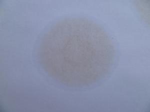

Проба свежего масла из канистры. Исходя из этой капли, как мне кажется белое прозрачное пятно по краю капельной пробы - есть чистое масло.

По всем ссылкам проведен расчет коэффициентов по предлагаемой методике. Вывод такой: масло заменено рано, т.к. два показателя масла, которые можно проверить по капельной пробе на пробеге 5570 км не достигли предельных значений (см. вложение). Результаты отсортированы по пробегу (последняя колонка).
