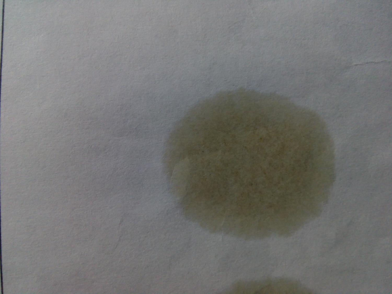

Посмотрите, пожалуйста.
Каплю сушил дома чуть меньше 24 часов.
Машина Renault Clio 3 1,6MT
Общий пробег 127 000 км
Замена масла была в ноябре 2016 года, пробег после замены 9 500 км (трасса процентов 75)
Средняя скорость 45 км/ч
Масло ELF Evolution 900SXR 5w-40
Вроде как можно еще ездить.

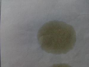

Не смотря на % трассы, масло выглядит подуставшим. Ездить ещё можно, но я бы поменял в ближайшую тысячу.

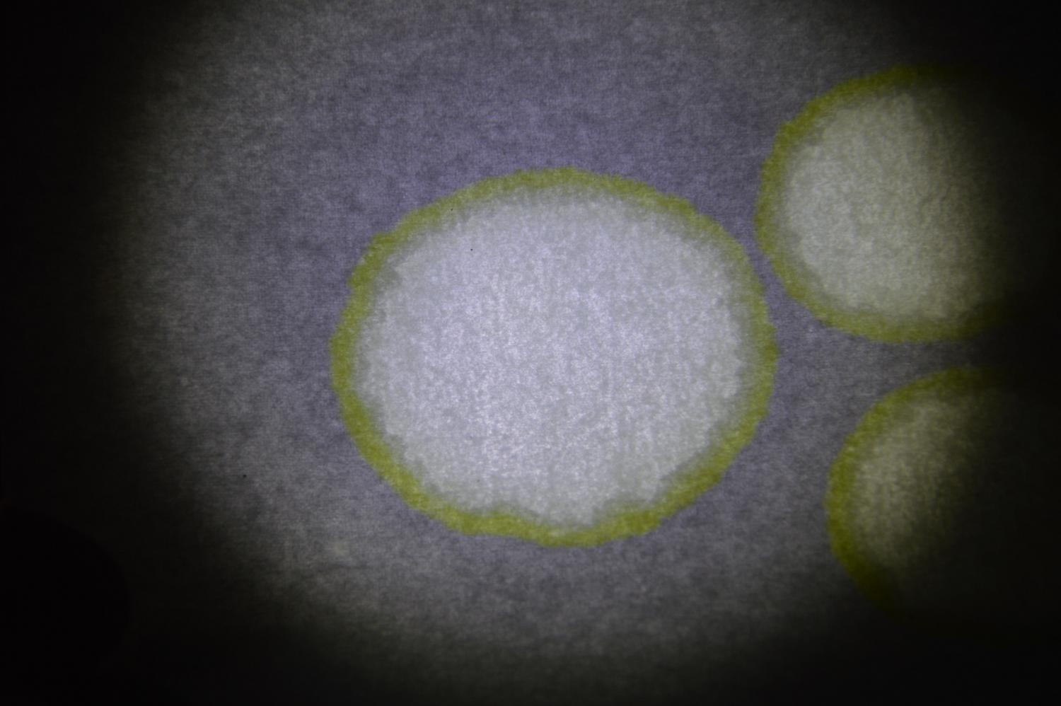

Капнул пару капель свежего масла Mobil1 x1 5W-30 на белый листок бумаги, через пару дней посмотрел, снизу подсветил фонарём и увидел жёлтый ореол. Это нормально, так должно быть?
Изменено пользователем MUSD
В очередной раз прошу делать пробы на нормальной (чистой) офисной бумаге и делайте скан с коррекцией белого фона.
Извините не знал, на будущее учту и исправлюсь, по этим фото что то можно сказать?
