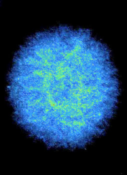

Капельные тесты ОБЩАЯ
Масло Total Q HKS 5W-30 (3 литра) + Total Q 5W-40 (0,5 литра)
Двигатель К7М, пробег на масле 6500 км.
Режимы:
дома трасса/город почти пополам, + поездка в Брест и обратно (3 тыс. км. с небольшим) то-есть большинство трасса (хотя и сходы с прямого маршрута были).
Сушилась сутки при комнатной температуре.
Az26
12 часов назад, Az26 сказал:
капля еще вчера перестала меняться
Капля изменилась значительно, достаточно для уверенного решения - на слив в ближайшие сроки.
10 часов назад, Kandibobrik сказал:
Всем привет ...
...масло и авто из профиля.
И вам не хворать. На профиль мне -  пофиг. Считаю, что информацию по пробе надо снимать с самой пробы.
По вашей пробе: разрешение самой капли низкое, детали видно плохо. Кайма, вроде, режется, не видно ничерта. Точный срок сушки более важен, чем "авто из профиля". Очень предположительно, масло уже грязное, но ещё рабочее. Я бы ему срока дал ещё тысячу -две, не больше.
(Отвечаю вам, потому что все молчат чего-то... )
Изменено пользователем Сергей Николаевич
3 часа назад, orl.pavel1971 сказал:
Режимы:
ядро разваливается уже. думаю,  пару-тройку тыщ еще пройдет. часов 70, мб 100. имхо.
9 часов назад, Сергей Николаевич сказал:
Спасибо за ответ.
Сканировал в 600дпи, может форум урезал:mellow:
На 5 тысячах поменяю тогда.
Изменено пользователем Kandibobrik

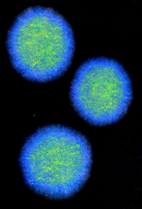

21 час назад, Kandibobrik сказал:
Всем привет. Что скажете по такой капле?
Сушил 23 часа. масло и авто из профиля.

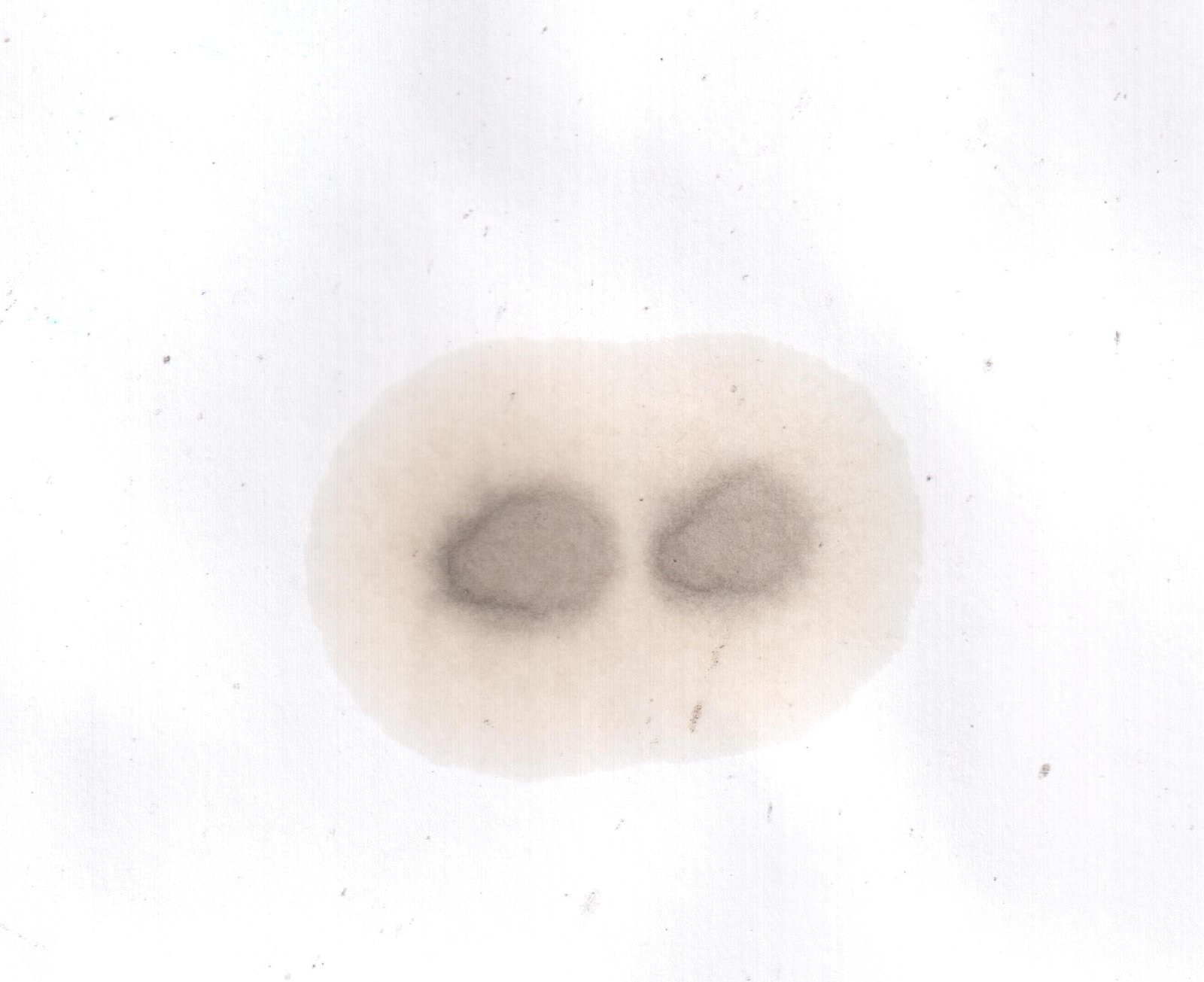

Добрый день, а каким образом вы сделали такую фотографию в затемнённом режиме? Хочу сделать так же - обычную фото и в фиолете, как у вас.:)
VW caddy 1.6 BSE 150 000км
Shell Helix HX8 5w30 a3b4 + 10% POE
пробег на масле 2200км\60 м.ч.
Проба с горячего мотора, сушилась 36ч при + 15
Что скажите намыло РОЕ ? ))
1 минуту назад, West Side 58 сказал:
В два раза больше обычного масла)))
Только что, West Side 58 сказал:
катаем еще пару тыс?
Запросто! Только я в капельных пробах не разбираюсь:D Просто 2 ядра удивили...

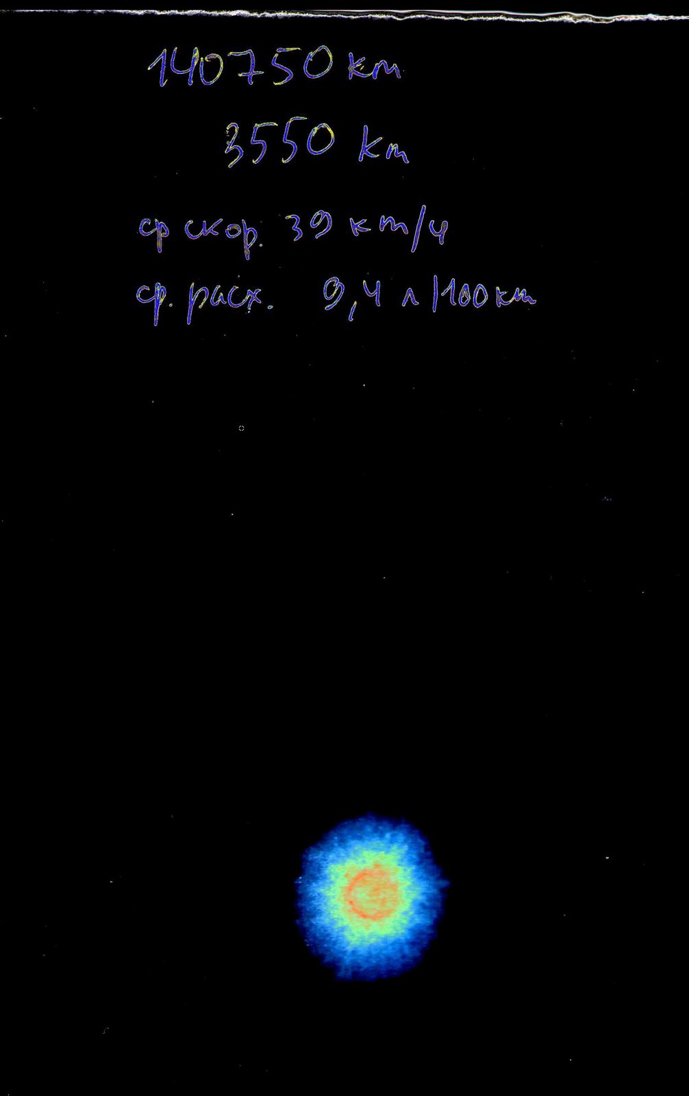

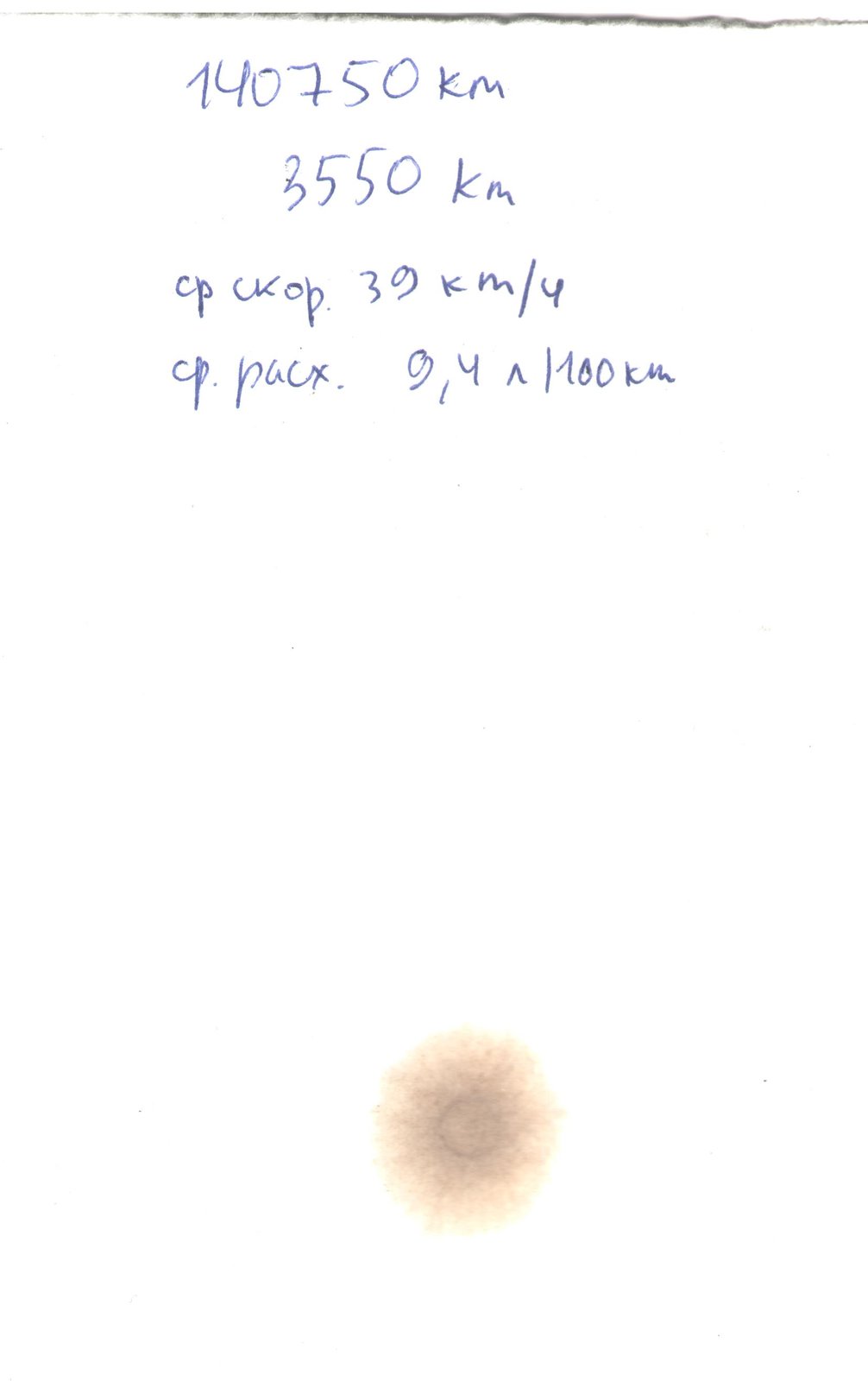

это всё, конечно, некие аппроксимации с Ваших фото и скана, но получается как-то так у меня
15 минут назад, West Side 58 сказал:
Да, и моет и держит...
Само масло свежее пока.
Изменено пользователем Урфин
11 часов назад, Dimitreska190388 сказал:
Пока не разваливается ничего... всё в порядке
3 часа назад, Kandibobrik сказал:
Если не получается сканировать саму каплю (а не весь лист А4), то сканируйте в максимальном разрешении и в редакторе в рукопашную вырезайте саму капельку... её и размещайте сюда...
А так верно сказано выше - оооочень плохо видно суть.
19 минут назад, Урфин сказал:
alex323 ,
А расшифровку для таких как я, можно??))) У меня кстати тоже в масло чуток эстеров добавлено.
