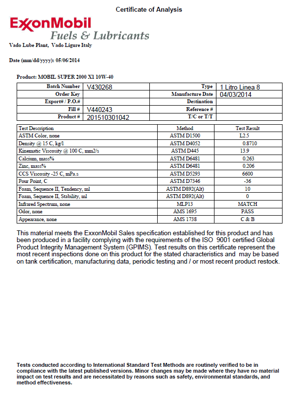

О! Похоже это масло из Италии, с завода в Вадо - раритет! Если не затруднит наберите 8 800 555 0183 после 10 по Мск, чтобы сверить номер. или на thd сабака exxonmobil.com скиньте эту фотку.
Закинул этот вопрос в тех отдел exxonmobil.com
Прислали ответ:
Артем, добрый день!
У нас есть данные по Вашему продукту в системе.
Сертификат анализа качества с завода в Италии на Вашу упаковку.
Прислали ответ:
Артем, добрый день!
Там чего цинка больше 2000 ppm?

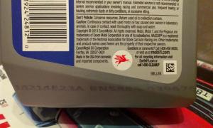

Друзья, подскажите, если владеете информацией. У меня литрушка с полуистершимся шрифтом, но читается первая "N". Внутри, под внешней этикеткой указано, что изготовлено в США. Штрих код начинается на "5". Где произведено данная канистра с маслом?
P.S. Канистра такого типа:
Изменено пользователем oilclub
Произведено масло в США,разлито в Финляндии!!!
Изменено пользователем Rostek100
@oilclub, "сказавший А да скажет Б", - давайте фото второй стороны.
Пока можно говорить, что произведено в Европе, Финляндия. С американским мобилом сталкивался не часто,
но тот что попадался был в квартах, в литрах не встречал.
