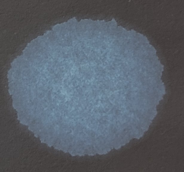

Капельная проба Mobil 1x1 5w-30, G4FG 10000 км, 230 м/ч
1) Точное название масла (Mobil 1x1 5w-30)
2) Марка авто(мотора) (KIA Cerato G4FG)
3) Общий пробег (28900 км)
4) пробег на масле на момент взятия пробы - (10000 км из них трасса/город - 40%/60%)
5) Сезон эксплуатации масла (с мая по октябрь)
6) Моточасы (230 мч)
7) Израсходованное топливо
8) Проба взята после трассы, сушилась 24 часа на кухне.
9) Объём заливаемого масла, доливка (3,5 л).
Что скажите? Масло труп?
Изменено пользователем Sash'ok
25 минут назад, Sash'ok сказал:
Пересушили.
26 минут назад, Sash'ok сказал:
Вряд ли.

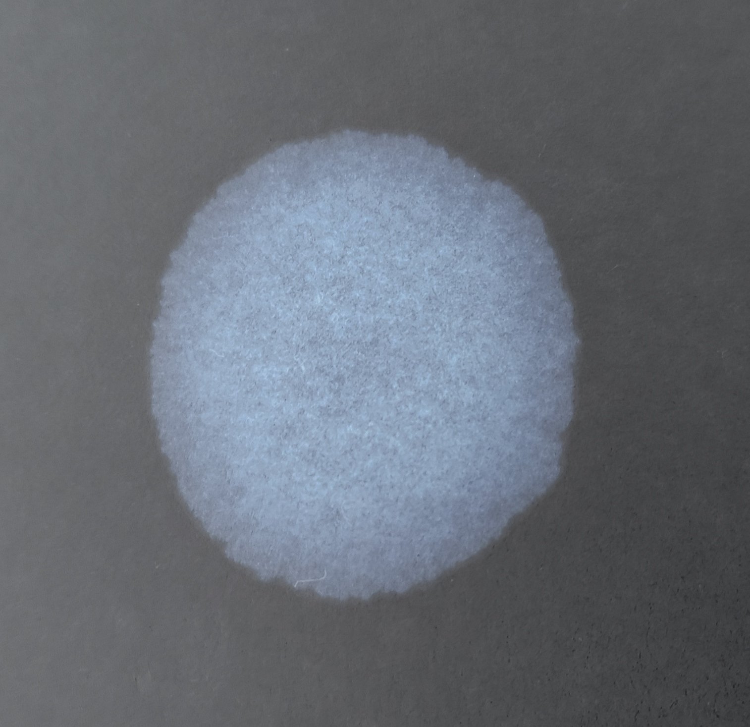

То же масло, сушил 9 ч, что скажите?
Я не понимаю, почему нет центрального ядра?
15.10.2021 в 01:16, Sash'ok сказал:
Недосушили:D
16-20ч при комнатной темп +22+24 будет норм.
17.10.2021 в 12:52, Sash'ok сказал:
Возможно такая бумага, возможно лёгкие условия, возможно такой сканер, возможно как то не так обрабатывает прога (из за сканера).
Евген 48 Евген 48т.е центральное кольцо не обязательно должно быть?
2 минуты назад, Sash'ok сказал:
Да, в некоторых случаях необязательно, у меня такое бывает на РАВ4, в моём случае это означает, что масло вполне рабочее, в самом расцвете сил (образно). Но, пишу только за свои авто, в каплях которых я уверен на 200%. Возможно у вас такой случай, т.к. этот мобил вполне крепкий, но не исключаю траблы со сканом/прогой.
Евген 48  края рваные, не нравится мне, что то
8 минут назад, исламыч сказал:
Я вот честно, не люблю по чужим каплям гадать, все хотят по одной пробе получить 100% результат/ответ:pardon:
26 минут назад, Евген 48 сказал:
Я вот честно, не люблю по чужим каплям гадать, все хотят по одной пробе получить 100% результат/ответ :pardon:
Ну да.. это 50/50 % чтобы верный результат получить. Статистика любит количество.
исламыч 230 м/ч всего. Масло не самое дешевое, неужели уже сдохло
Sash'ok сделай ещё раз каплю, сушка 16-18ч при комнатной, и сделай чистый скан без всяких обработок (разрешение не менее 600, цветной), посмотрим. Какую бумагу используешь?
Евген 48 да черт её знает, обычную офисную
Sash'ok  да все,от многих факторов зависит, как Женя говорит, исходим от бумаги и сканера, а потом, двиг. убивец масел), да может и где бензина не того залил, всякое бывает, просто скан не нравится, на первом, ядро немного проглядывается, а вот куда оно пошло?
исламыч 95 Роснефть, лукойл
