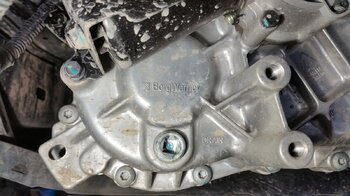

Что залить в раздаточную коробку borgwarner 47-49?
Коробка стоит на пикапе JAC T6, в документации ничего конкретного не сказано про жидкости для нее.
Гуглится в лучшем случае использование ATF3.
Хочу заменить все жидкости на зиму, температура эксплуатации вплоть до -45. Что посоветуете?

Неприглядная ситуация с технической документацией складывается... Списался с представителем JAC в России по поводу жидкости в раздатку, они дали ответ, я попросил обосновать его документом и они прислали совсем другое руководство по эксплуатации (не такое, что идет в бумажном виде с машиной). Документ не находится поисковыми системами, т.е. в открытом доступе его нет. И при покупке нового авто мне его не предоставили.
В общем, в раздатку льется Dexron III, XT-2-QDX (Ford ESP-M2C138-CJ)
Если открутить заливную пробку и нащупать пальцем масло, то по цвету можно сделать некоторый вывод. Например, Dexron имеет красный цвет
35 минут назад, nikvs сказал:
Я уже заказал  AMSOIL Signature Series Multi-Vehicle Synthetic Automatic Transmission Fluid.
Планирую при замене снять состояние и объем жидкости, потому что есть отзывы о недоливе и "сливаемой мутной жиже".
P.S. Коллега купил такой же пикап годом ранее, т.е. одну нашу зиму он отъездил... ну как отъездил, в морозы за 30 машина у него во дворе стояла, говорил что заметно было загустение в трансмисси. Но он ее никак особо не готовил к зиме.
