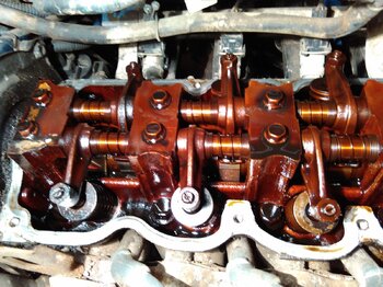

Elrus ну капиталка не полная ,но бошку отмыл как кот бубенчики,а так мотор грязный был, как преобрел 6 замен масла было почти все с раскоксовкой и промывкой ,итог лака стало меньше

Вот так выгледела ГБЦ когда я преобрел авто ,а так когда отмыл ,жалко нет промежуточного фото от промывок ну сказать могу одно что такого яркого цвета не было
P.s это не масло на фото это цвет лаковых отложений
