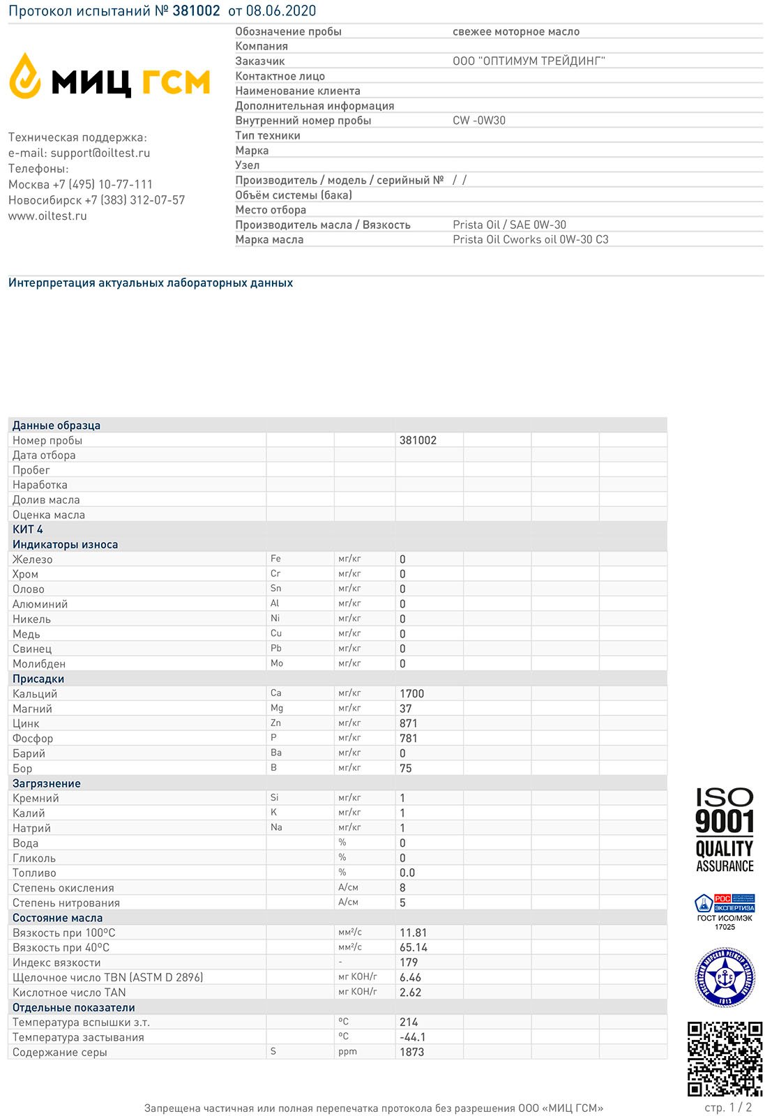

CWorks oil 0W-30 свежее за анализ спасибо официальному представителю CWorks
Масло заявлено как: API SN/CF; ACEA C2/C3, BMW Longlife-04, Fiat 9.55535-DS1 9.55535-GS1, MB 229.31.
1) По вязкости при 40С и 100С можно сказать что среди 0W-30 - это густое масло. В принципе это ожидаемо, ведь это ACEA C3.
2) Щелочное число 6.43мгКОН - среднее. Моющие нейтрализующие свойства, при условии заправки качественным топливом с заправок, достаточные. В бензиновом азиате на 5-7.5 тыс км. В бензиновом европейце на 7,5 тыс. км. В дизельном азиате или европейце можно катать по 10 тыс км. (расклад конечно обобщенный, у каждого это индивидуально.)
3) Температура вспышки 214С - измерялась в закрытом тигле, поэтому такая низкая. Если измерять привычным для нас способом открытого тигля, будет около 230-235С. Что вполне термостабильно для 0W-30. (опять же, не измеряли точно, поэтому приходится гадать на кофейной гуще.)
4) Температура застывания -44С - это не ПАО синтетика скорее всего. В основном это гидрокрекинг VHVI плюс возможно 10-30% ПАО, поэтому для него такой пурпоинт нормальное явление.
5) Содержание серы = 0,187% - минимальное, базовые масла чистые в плане серы.
6) Зола сульфатная = 0,82% - как и требует стандарт ACEA C3 до 0,8%.
7) Пакет присадок Infineum 60xx. Это действительно среднезольник, видно по небольшому количеству кальция. Противоизносные присадки на основе фосфора и цинка. Бор как дисперсант, обволакивающий частички загрязнений и держащий их во взвеси.
Вывод: В общем нормальное, бюджетное масло стандарта ACEA C3. Не хватает конечно ИК спектра для понимания из какого базового масла оно состоит. Но если судить по тому что есть - все хорошо. За его цену 1600-1800р (на момент анализа) так вообще подарок. Так как ACEA C3 стоят не дешево. Особенно в вязкости 0W-30.

Для зимы сабж шикарен. А вот для лета нулёвка сомнительна. Если испытываете неудобство, то круглогодично лейте на 200-250м.ч. масло 5w-30 C3 с хорошей температурой замерзания.

как будто склад в Сибири и чем дальше от него к Москве тем дороже :) Ну даже если 1800 - это все равно дешево за ACEA C3. Сейчас для них 2400р нормальная цена... Все поднялось...
