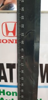

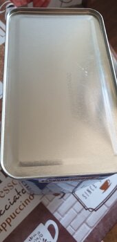

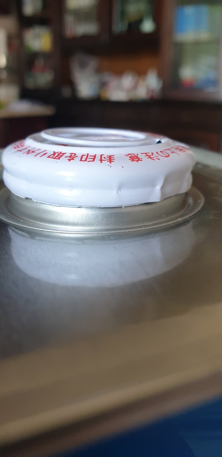

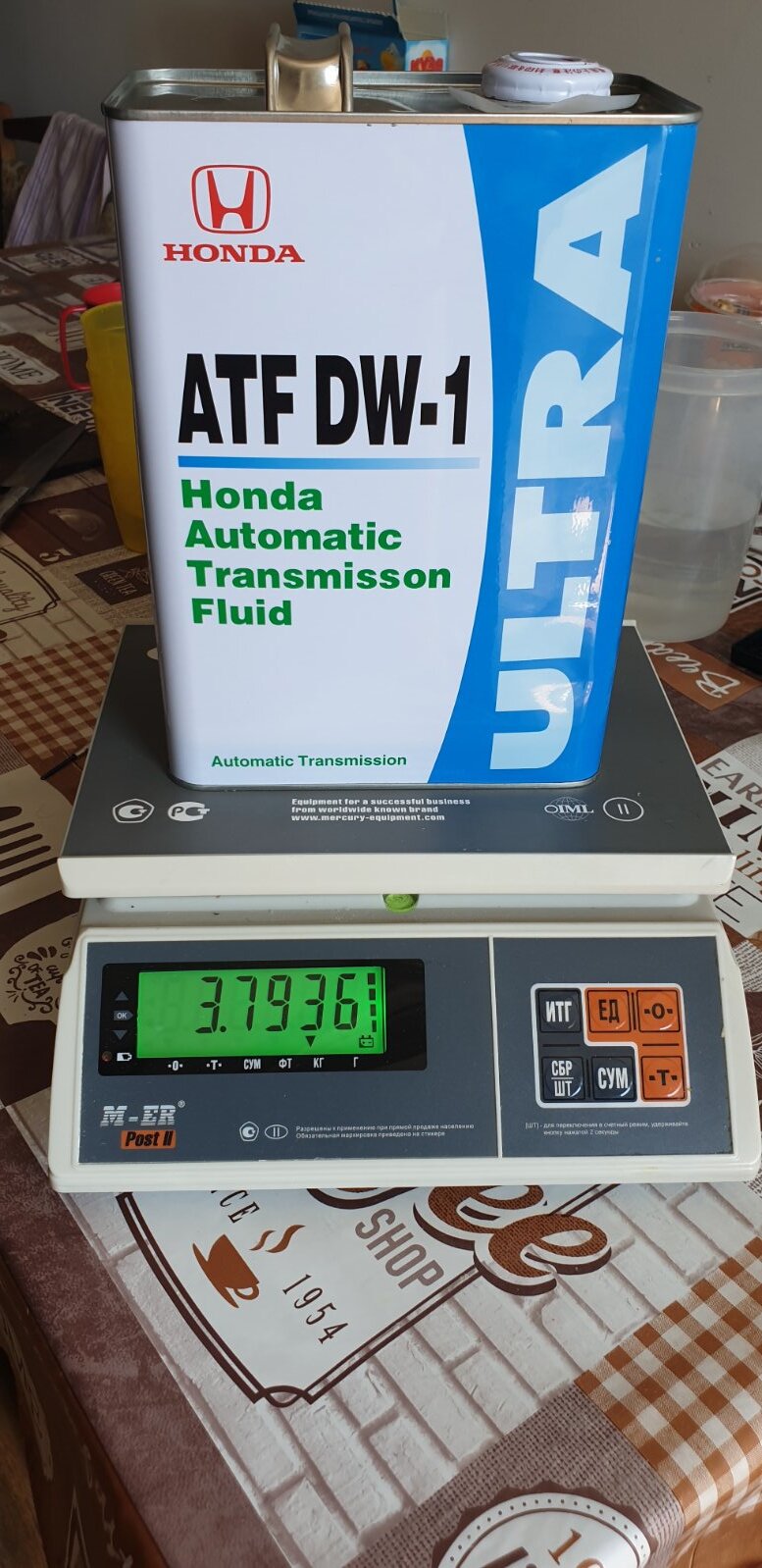

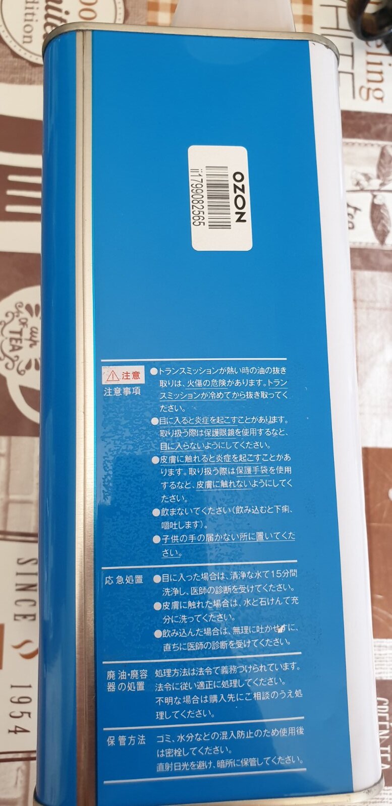

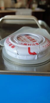

Подскажите пожалуйста приобрёл на озоне масло. Смущает что прислали подделку. Магазин olimarket.

VANIGOR просто посмотрите как типа припаяна ручка с двух сторон, сравните их.

Да Евген. Увидел. Действительно есть косяк. Спасибо.

Остальное не буду перечислять, реально влом:hang1:

А и не надо. Этого уже достаточно :)

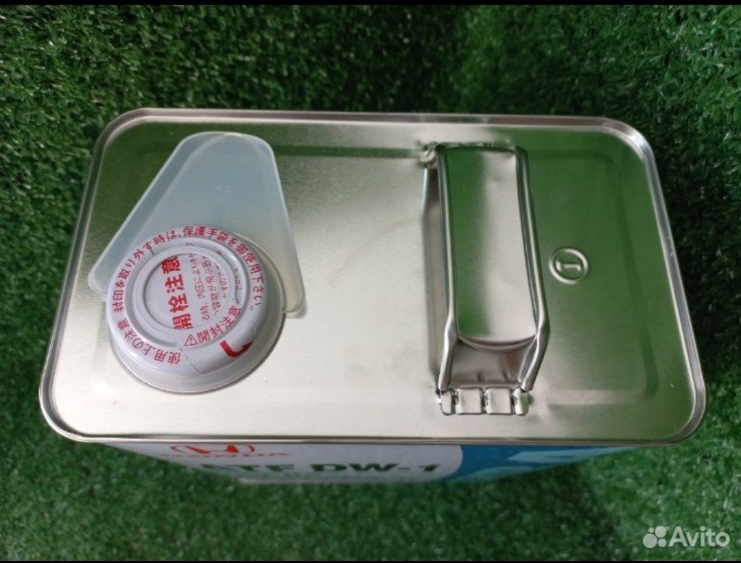

Подскажите пожалуйста, а это оригинал?
sturdy на фото оригинал, а вот что вам отправят это большой вопрос. Купите лучше в проверенном месте.
hoony пары признаков даже по фото достаточно? Направление шлифовки и "0120-112010" на боку? Или по каким признакам Вы определили, что оригинал?

Ну потому что я занимаюсь продажами масел на данный момент. Возьмите любую банку с маслом, которая имеет закос под Японию, и возьмите настоящую японскую банку и сравните, там все очень очевидно. Особенно видна разница в шве, и в краях банки. Но и это не даёт никаких гарантий того, что содержимое не подменили.

Вот в этом-то и есть основная загвоздка. Как быть уверенным, что держишь оригинал, если в доступе всего одна банка? Я правильно понял, что основные признаки — те, что я озвучил? Ну и ещё следы от конвейерной ленты? Базово этого достаточно?

Значит надо вам сходить в какой нибудь крупный магазин который занимается маслами, и там уже посмотреть любое масло, будь оно моторное или трансмиссионное. Самые базовые вещи, на которые стоит обратить внимание:
1. Это сварочный шов, он должен быть аккуратным, ровным и линия сварки очень тонкая 1-1,5 мм
2. Шлифовка металла вдоль длинной стороны банки, на ручке так же.
3. Края канистры, они блестят, как зеркало, на китайских и иных канистрах такого нет, но могу ошибаться, потому что сейчас их очень много.
4. Язычок мягкий и прозрачный, хорошо гнется и быстро принимает форму обратно.
5. Обозначение на дне канистры с датой не производства, но опять же научились и ее подделывать.
