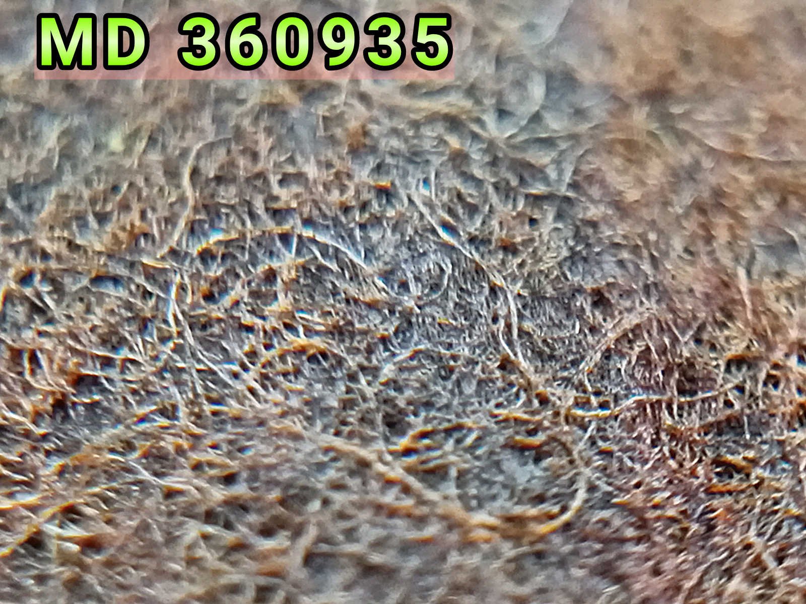

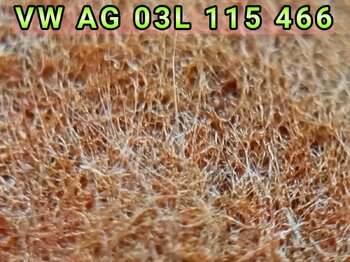

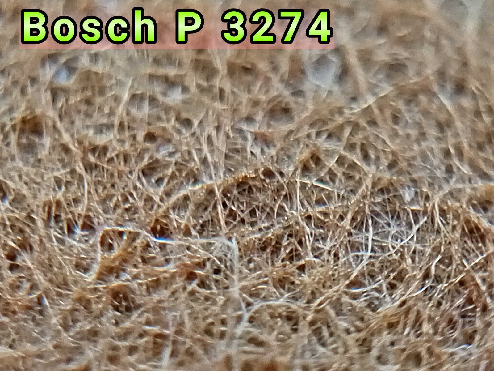

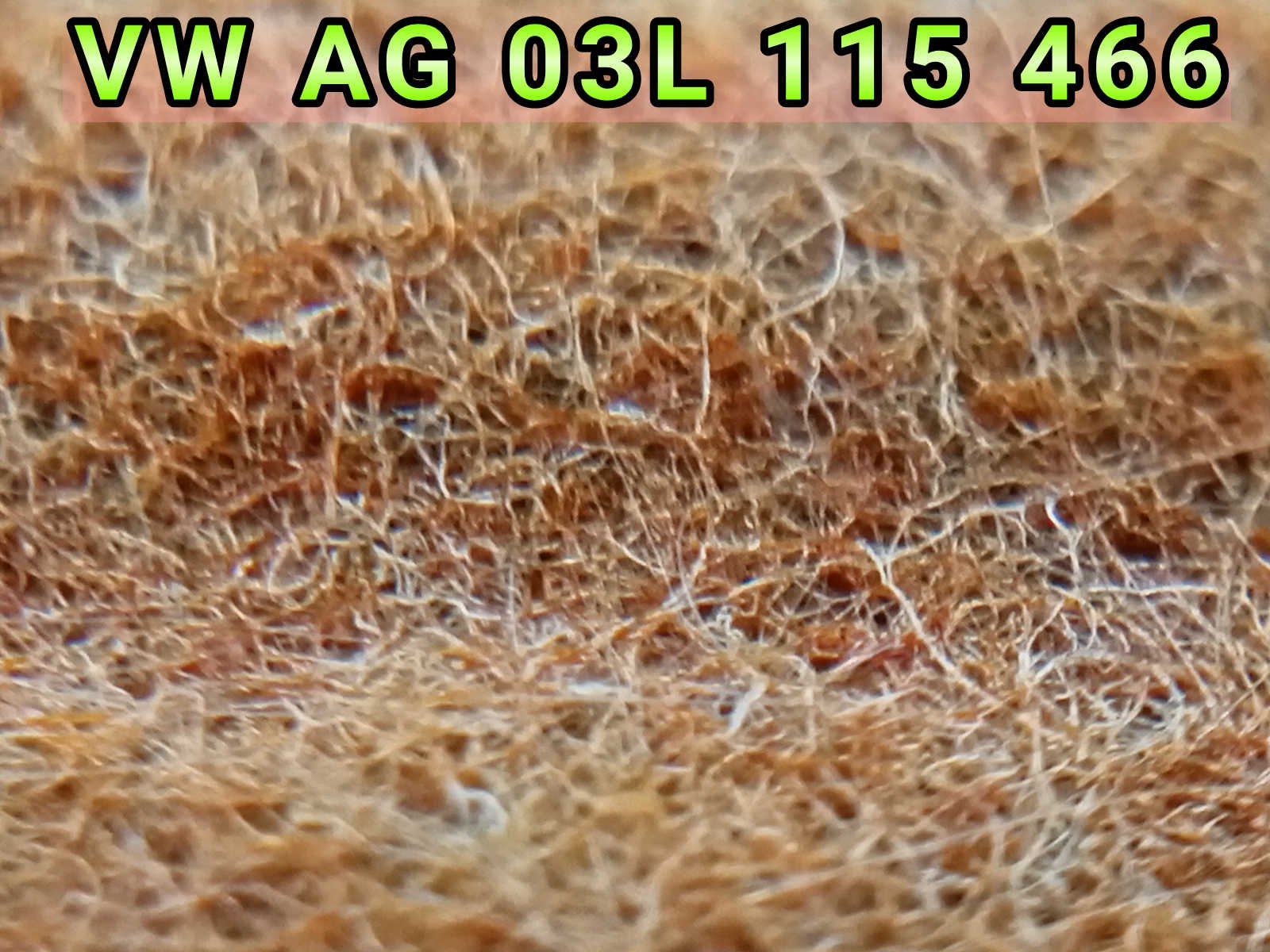

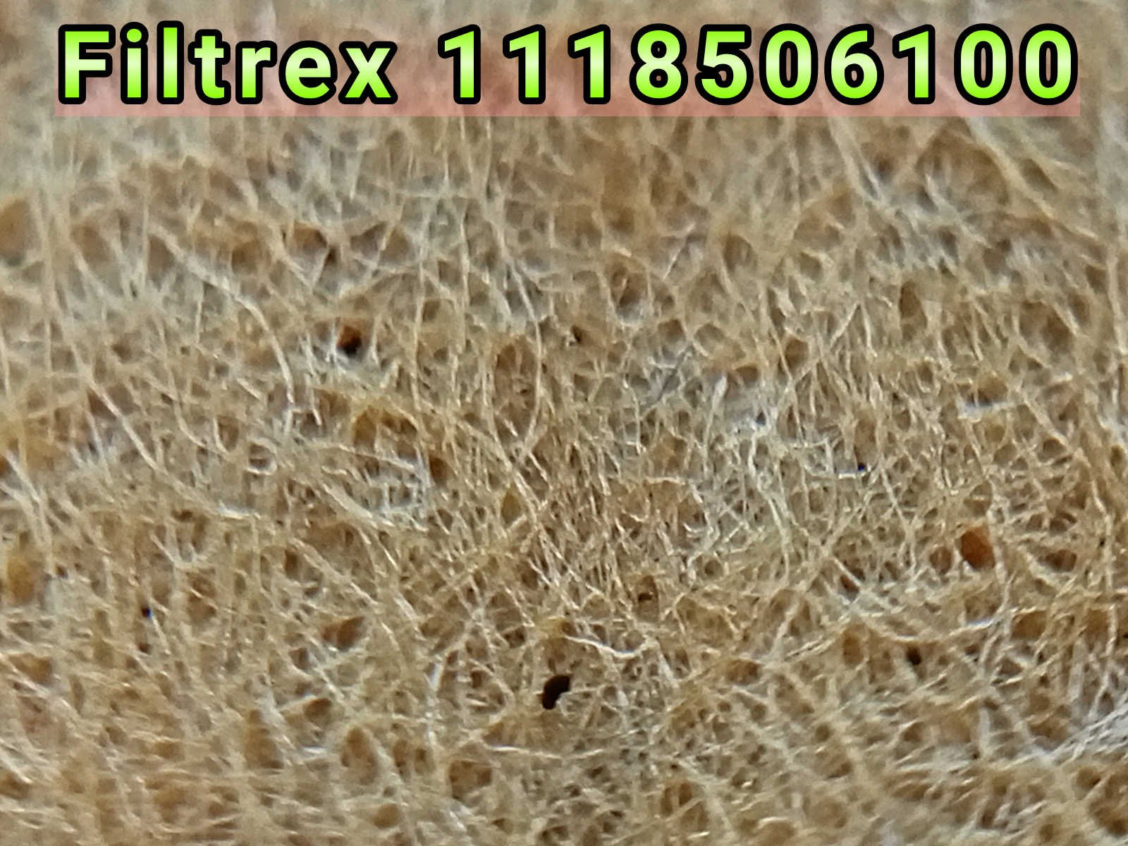

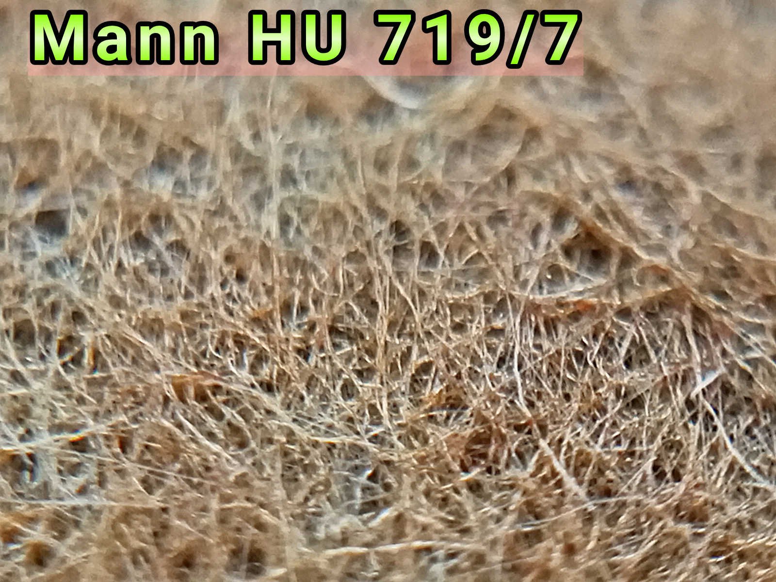

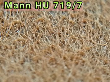

2 июля 20215 г Закреплён В первом сообщении темы выкладываю снимки фильтроматериала с увеличением для нескольких фильтров. Думал, сразу их откомментировать каждый в отдельности, но подумал: а что это я буду у вас работу отнимать!? Наверное, найдутся участники, которым по снимкам будет, что своего сказать, а дальше сказанное мы обсудим. Итак, поехали: Изменено 2 июля 20215 г пользователем Сергей Николаевич

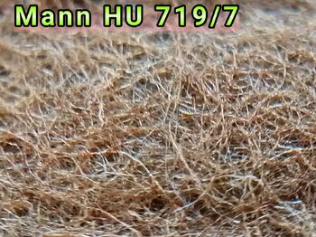

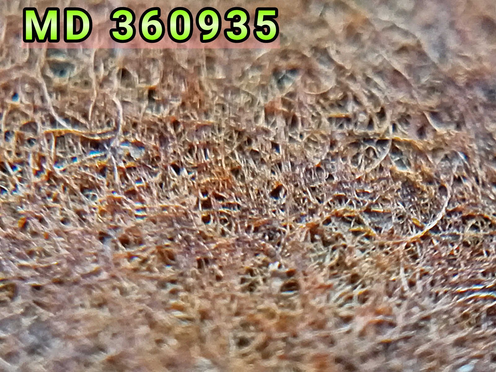

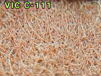

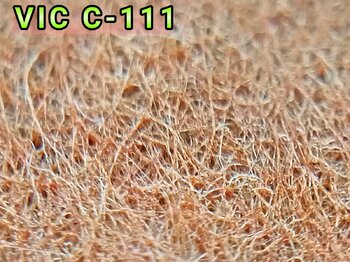

2 июля 20215 г Автор Популярное сообщение Резкость с моим "оборудованием" получилось свести лишь в небольшой полосе относительно размера всего кадра. Надеюсь, вы меня простите за это. Полосу резкости старался устанавливать в центр кадра. Самих снимков сделал много больше, но многое и забраковал. Здесь представляю лучшие по качеству, и по типам фильтров они получились в разном количестве. Все ФМ - из б/у фильтров, отработали разный километраж, потом ФМ мыты в керосине не менее 6 часовне, немного окрасились, но незначительно. У меня есть пара образцов ФМ, которые окрасились очень значительно и не отмываются. В этом сравнении их нет. Само окрашивание для сравнения совсем неплохо - волокна становятся более различимы. Здесь в сравнении только один ФМ без пробега, только одна промывка, это первый в ряду ФМ фильтра Filtrex. Его как раз труднее всего оценивать из-за того, что он самый чистый. Но, таки, смотрим и излагаем своё оригинальное, дабы дурь каждого была видна (а не только моя ). Для удобства промаркируем снимки. сн.1: сн.2: сн.3: сн.4: сн.5: сн.6: сн.7: сн.8: сн.9: сн.10: сн.11: сн.12: сн.13: сн.14: сн.15 (MD - это Митсубишовский фильтр): сн.16: сн.17: сн.18: сн.19: сн.20: сн.21: сн.22: сн.23 сн.24: сн.25: Пока это всё. Эти фильтра вскрыты мной в разное время, но ФМ в таких ракурсах я ещё не фотал. Думаю, получилось интересно. Наверное, ещё позже соответствующие фотки этих ФМ добавлю в соответствующие темы фильтров. Изменено 2 июля 20215 г пользователем Сергей Николаевич
2 июля 20215 г Автор Dimmy , и это всё? Когда я собирался комментировать все снимки сам, думал, что зависну с этим на пару дней. А вы сразу - рас: весь материал комбинированный! Какиэ Ващи докасатэлсва?!
3 июля 20215 г 7 часов назад, Сергей Николаевич сказал: Dimmy , и что? Это не синтетика? Целлюлоза имеет желтоватый цвет. Белые вкрапления говорят о другом материале. Это чисто мой взгляд. Я не претендую на техническую точность данных, т.к. не инженер на производстве фильтров. Если ошибаюсь - поправляйте.
3 июля 20215 г Автор Я тоже совсем не инженер на производстве, и сейчас первый раз сделал снимки с такой высокой подробностью. Но раньше же мы все подобные снимки видели и можем попытаться сравнивать и рассуждать. 4 часа назад, Dimmy сказал: Целлюлоза имеет желтоватый цвет. Кто даст себе труд подольше рассматривать снимки, увидит, что желтоватый цвет дает пропитка материала, она также окрашивается в б/у состоянии в более темные оттенки. В случае с VIC она же, имея красноватый оттенок, окрашивает весь материал в красноватый цвет. 4 часа назад, Dimmy сказал: Белые вкрапления говорят о другом материале. Действительно, есть и часто довольно много светлых волокон. Но вид они имеют вполне себе целлюлозный, и по фото эти светлые волокна не связаны пропиткой - просто не окрашены Так что светлые волокна, на мой взгляд, ещё ничему не признак.
3 июля 20215 г Да, все цветовые оттенки: желтый, красный, оранжевый и т.п. - пропитка или термообработка. Но тогда весь элемент должен быть одного цвета.
3 июля 20215 г Автор 3 часа назад, Dimmy сказал: тогда весь элемент должен быть одного цвета Это сложный момент,кому он должен и что. Я вижу, пропитка не пропитывает весь материал, а как бы присутствует в структуре пятнами в большей или меньшей степени.

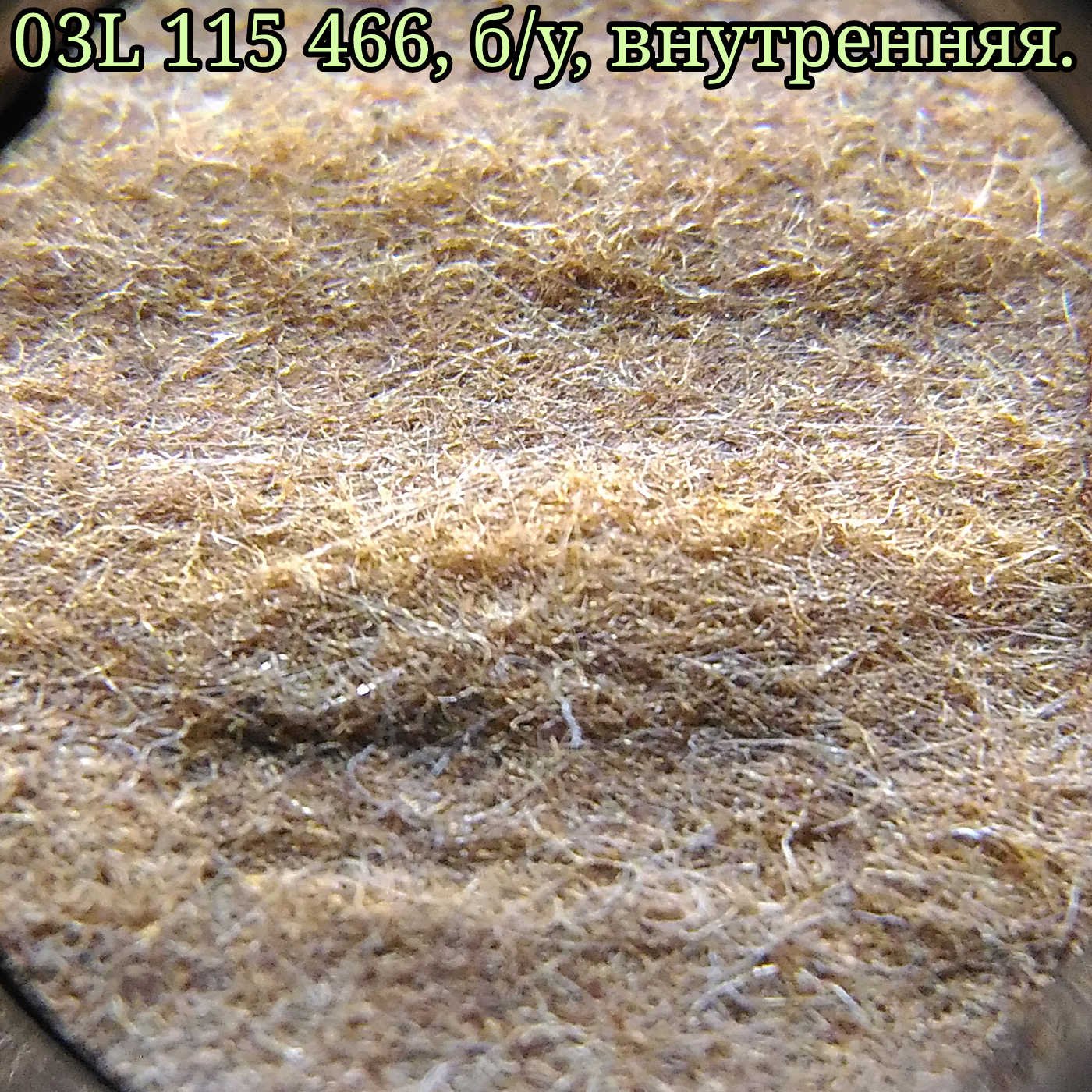

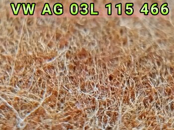

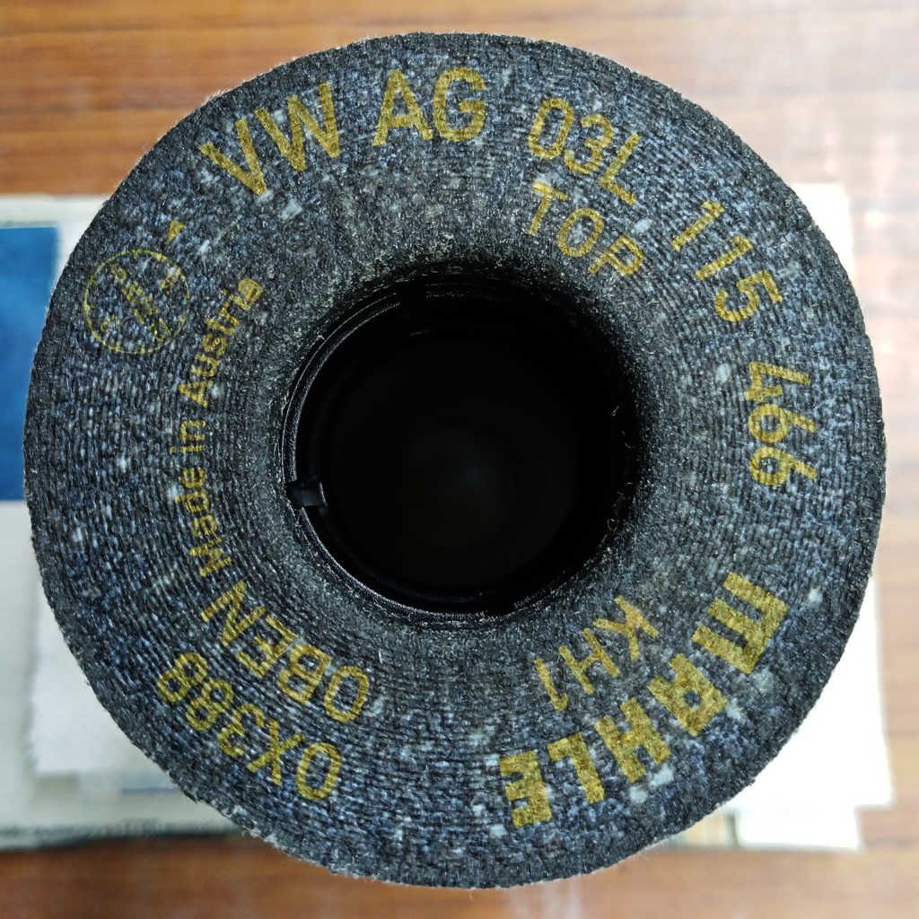

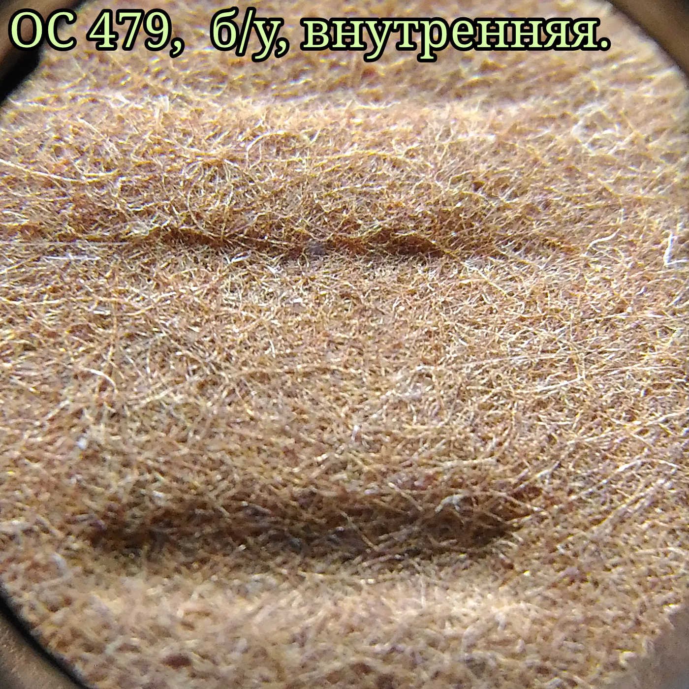

5 мая 20242 г Автор Прошлый сезон откатал на фильтре Mahle OC 479, фильтр вскрыт, добрался до ФМ. И получилось подтянуть к сравнению ФМ двух картриджей VW AG 03L 115 466. Они на самом деле - тоже махлёвские: Один картридж 17 года, не выпуска, а снятия с машины после пробега, а второй - 22 года снятия. И разница между ними, на удивление, обнаружилась - в тиснении материала. VW AG 03L 115 466: - 17-го года, наружная сторона ФМ: - 17-го года, внутренняя сторона ФМ: 22-го года, наружная сторона ФМ: 22-го года, внутренняя сторона ФМ: И OC 479, он сам 19-го года выпуска. Наружная сторона: Внутренняя сторона: И в структуре самого материала большой разницы между разными ФМ не наблюдаю. Визуально, без увеличения при осмотрах всех ФМ видно некоторое различие между внешней и внутренней сторонами, хочется разглядеть многослойность - хотя бы двухслойность. Фильтра то и ФМ - топовые. Но по факту, при увеличении я вижу максимум чуть большую рыхлость внешней стороны и не более того. Изменено 5 мая 20242 г пользователем Сергей Николаевич
