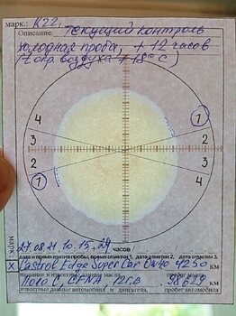

Плюс 12 часов от остановки (другое место фотографирования другое освещение):
На просвет:
Общий комментарий. Масло чистое даже не смотря на пробег в 4 т.км. Главная особенность в том, что ядро ещё слабо выражено.  Это и необычно и хорошо одновременно. Причина: очень много трассы в пробеге. И можно констатировать: попадались реально чистые бензины: Роснефть, Лукойл, Татнефть по трассе М4 попалам 95й и 92й. При замене масла движок промывался дешовой полусинью Luxe 10w40 с поездкой в 5 км и скоростью до 120км/ч. Других причин такой чистой пробы не вижу.

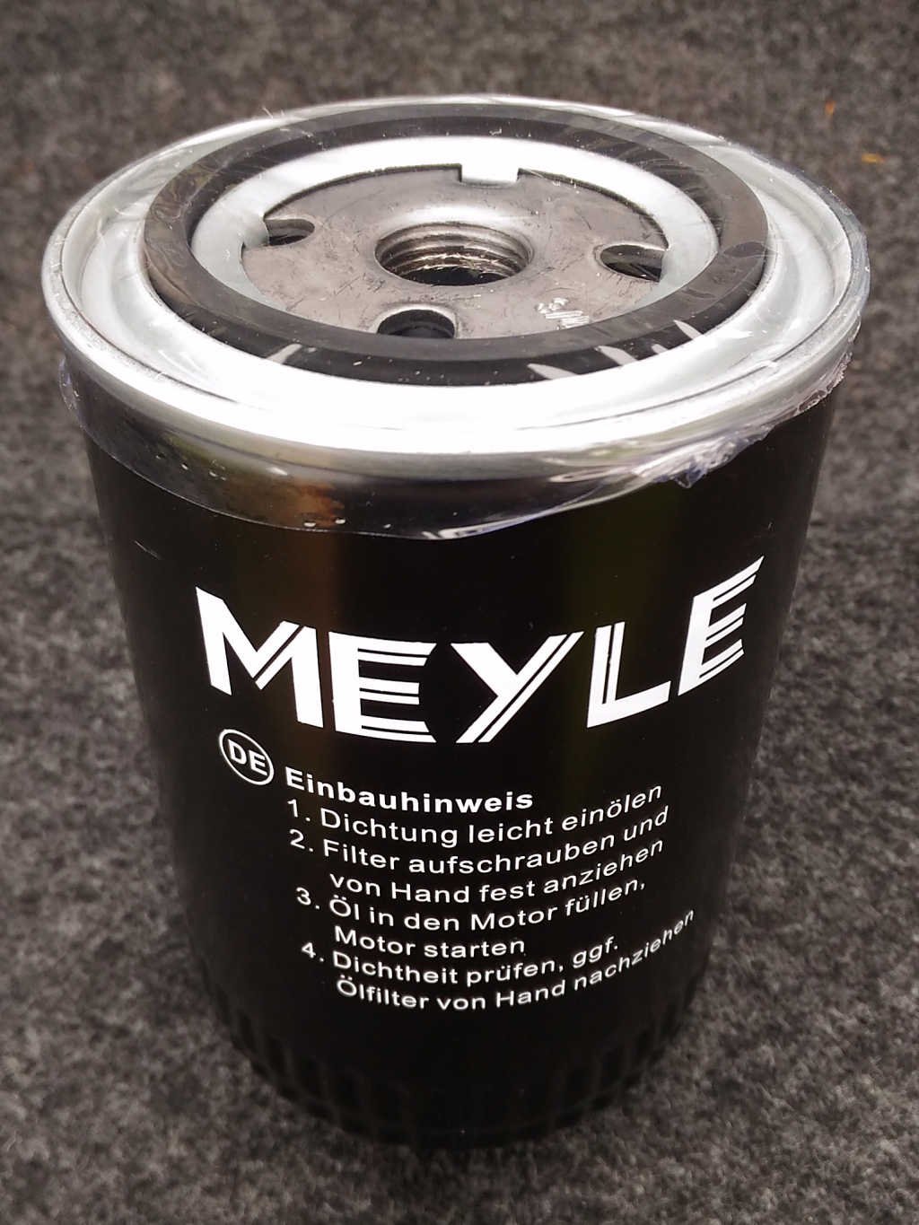

Масляный фильтр Meyle 100 115 0003, это вот такой здоровенный кабан:

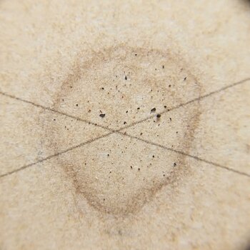

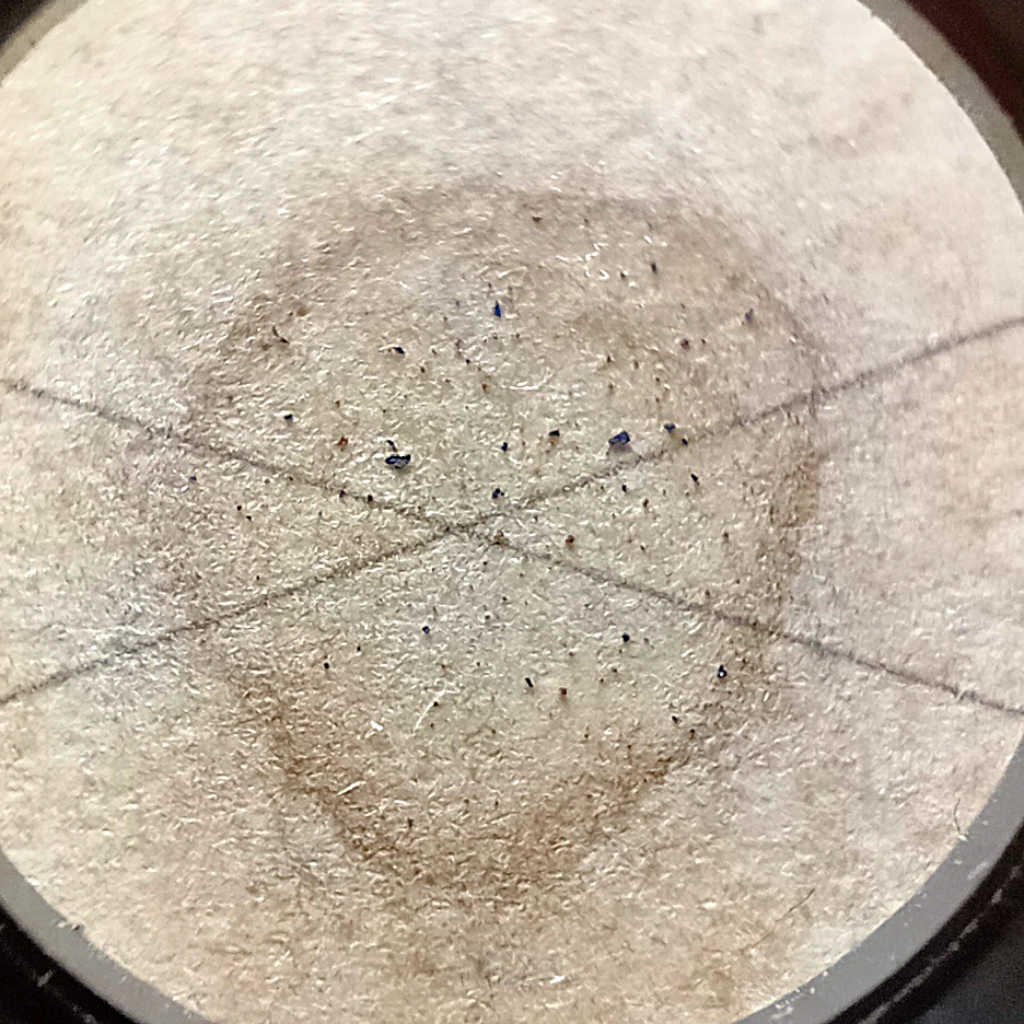

- после распила маслофильтра, проба с самого дна фильтра, самые последние миллилитры с осадком, вот такая позиция:

Проба из фильтра, забор с осадком в шприц, t комнатная:
С увеличением фото самого ядра пробы со дна фильтра, 2 позиции:
Возможно, песчинок было даже больше, возможно, самые крупные отскочили, но большая часть сохранена.
