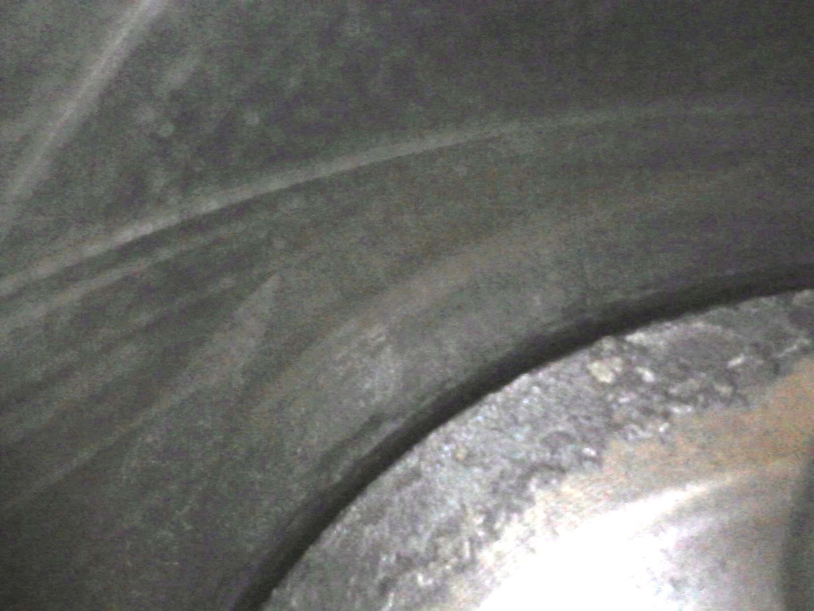

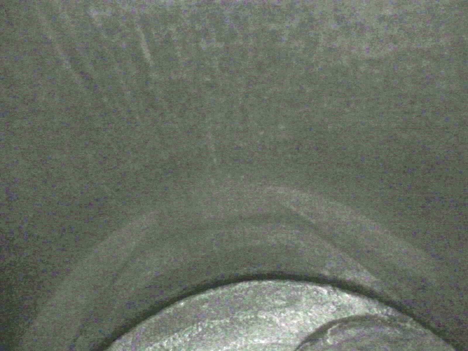

Sour 1 587 Опубликовано: 9 августа 2023 Поделиться Опубликовано: 9 августа 2023 Евген48 вот так было, какие-то остатки присутствовали Ссылка на сообщение
Pulser 2 909 Опубликовано: 9 августа 2023 Поделиться Опубликовано: 9 августа 2023 1 час назад, Sour сказал: Евген48 вот так было По таким тёмным изображениям я б не стал судить. Ссылка на сообщение
Евген48 29 236 Опубликовано: 9 августа 2023 Автор Поделиться Опубликовано: 9 августа 2023 2 часа назад, Sour сказал: Евген48 вот так было, какие-то остатки присутствовали Качество съёмки такое себе, лучше переделать, ну и жор 300мл на интервал, косвенно подтверждает наличие хона, ктр кстати видно на фото, т.ч. Ссылка на сообщение

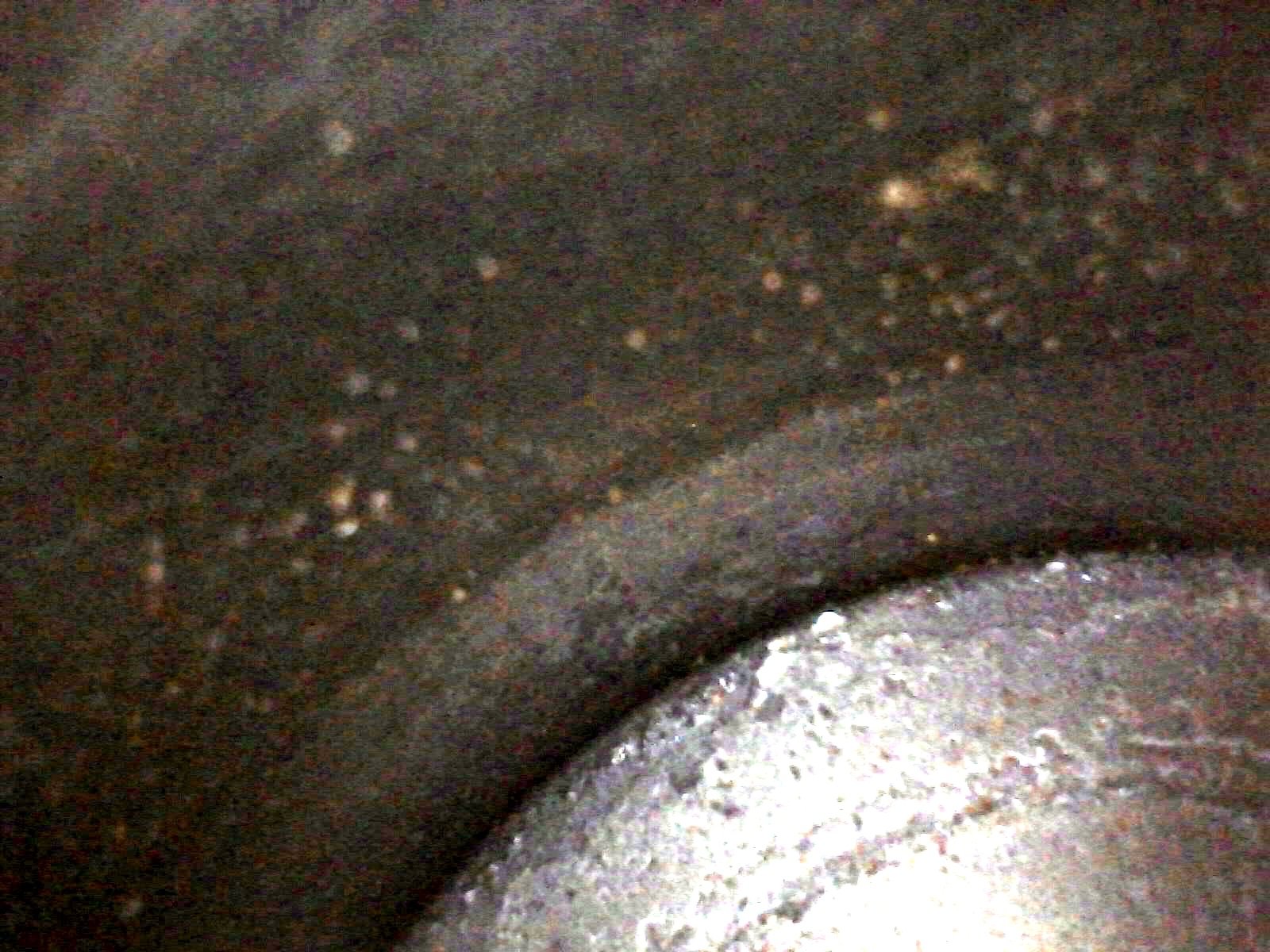

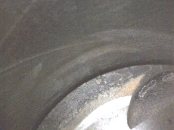

Sour 1 587 Опубликовано: 9 августа 2023 Поделиться Опубликовано: 9 августа 2023 Pulser Евген48 вот съёмки с того же эндоскопа, но на новом моторе Ссылка на сообщение
Sour 1 587 Опубликовано: 9 августа 2023 Поделиться Опубликовано: 9 августа 2023 Pulser Евген48 немного добавил света, ну такой себе хон Ссылка на сообщение
Евген48 29 236 Опубликовано: 9 августа 2023 Автор Поделиться Опубликовано: 9 августа 2023 26 минут назад, Sour сказал: Pulser Евген48 вот съёмки с того же эндоскопа, но на новом моторе Слабовата подсветка. Понятно что у более нового авто хон интереснее, но я не вижу проблем у старой Элантры, хотя уже и прошло 3 года с момента эндоскопии, что там сейчас, хз. Ссылка на сообщение
