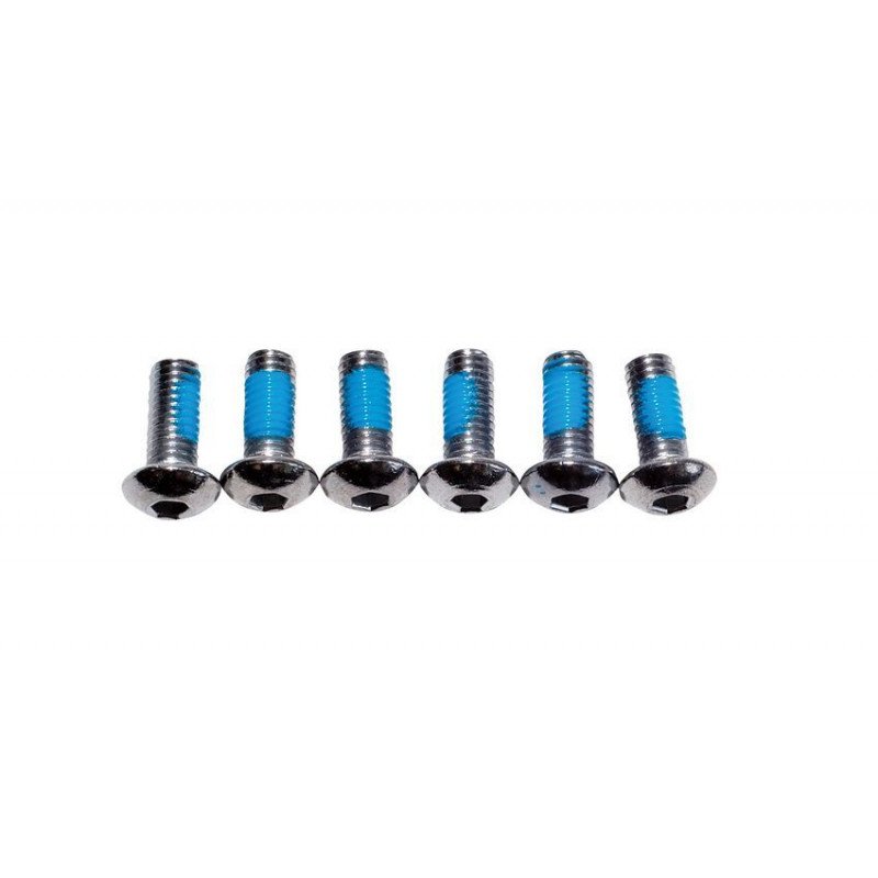

кто в курсе какое фикссирующие предварительное покрытие применено в болтах?
14mikle судя по цвету - для разъёмных соединений, конкретно фирму никто кроме производителя болтов не назовёт.
1 час назад, Dumus сказал:
нет это не Анаэробный фиксатор, а именно предварительное покрытие, фирму не прошу, а просто что за состав или аналог
Вот по теме: Компания Böllhoff предлагает альтернативу анаэробным клеям в форме химических покрытий для фиксации резьбы, которые могут быть клеевыми, фиксирующими или герметизирующими. Преимуществом предварительного покрытия является отсутствие необходимости в нанесении покрытия в процессе сборки. Обработка выполняется перед поставкой крепёжного элемента. Существует два типа химической фиксации резьбы: микрокапсулированное клеевое покрытие и фиксирующее полиамидное покрытие.

Что  такое  Precote
Фиксирующее и уплотняющее покрытие  предварительного нанесения для изделий с резьбой. Стопорящие и уплотняющие свойства этого покрытия начинают действовать после затягивания резьбы с усилием.
Резьбовая деталь с покрытием Precote  представляет собой единый фиксирующий элемент.
Или отечественный производитель: https://ukrklen.com/index.php/2010-07-05-05-42-48
