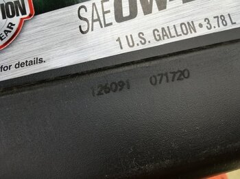

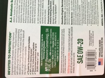

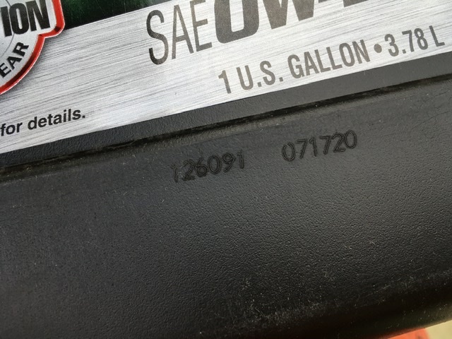

torcon Дня через 2-3 получу свои 2 канистры, купленные 26мая - напишу тут, какой класс. Если опять SN+, то... SP ещё ждать и ждать...
Сегодня уже получил посылку. Выпуск 17июля20 - уже с наклейкой SP/GF-6A класс! Не ожидал,...)
Но, вроде, читая амер.сайт Амсойла ещё в марте, там было написано про масло, выпущенное ранее - соответствует самым последним требованиям и классам, даже, если на этикетке класс старее... Так что, навряд ли что-то поменялось в масле...

Здравствуйте. Так подскажите мне, речь об обсуждаемом масле. Можно его использовать, если производитель рекомендует API SN GF-5. А в этом масле API SN:RC (то биши как  понимаю ресурсосберегающим)???
Не пинайте, если с вопросами не совсем по адрессу.
5 минут назад, Роман 36rus сказал:
смело можно лить это масло.
