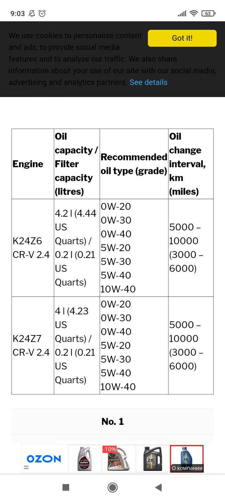

https://engineswork.com/oil-capacity/honda-oil/honda-accord-oil-capacity.html
Посмотрел по ссылке рекомендации для себя. Видимо, мой z7 от z4 по мнению сайта отличается кардинально, ибо в z7 рекомендуется лить все что душе угодно, кроме 10в30 )
37 минут назад, diplomat сказал:
