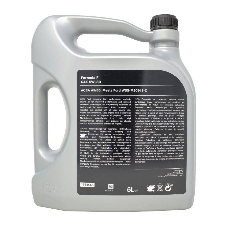

есть такое и такое в чем разница номер одинаковый а этикетки нет
