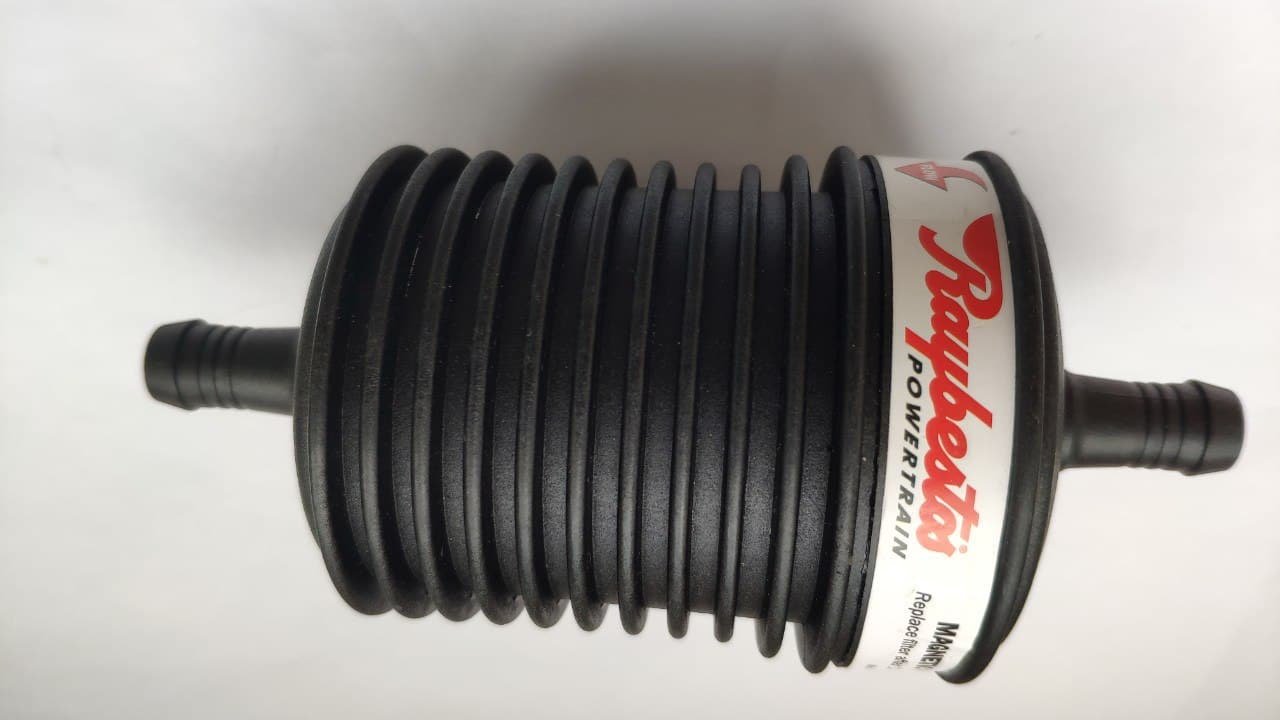

Ремонтники АКПП вставляют после ремонта в разрыв магистрали на охлаждение специальный фильтр. На 10 т.км, после просят приехать и снимают. Основное назначение собрать грязь попавшую во время ремонта. На фото фильтр с штуцерами под 10мм шланг, остался в запасе А с  штуцерами под 8 мм шланг стоит в машине давно.  Что то подобное видел в АлиЭкспресс, не пробовал.
Я такие магистральные фильтры от Raybestos или Magnefine ставлю уже более 15 лет на разных своих машинах в линию охлаждения АКПП, а также в "обратку" насоса гидроусилителя руля. Эти фильтры, помимо бумажного ФЭ, имеют на входе мощный кольцевой магнит, собирающий ферромагнитные продукты износа. Меняю их через 10-15 т.км., примерно в два раза чаще, чем делаю полную замену АТФ-жидкости в АКПП и ГУР. При "первой" замене АТФ применяю промывку (последнее время это была LUBEGARD), снимаю и промываю поддон АКПП и меняю (если доступен) внутренний фильтр АКПП. В последующем меняю только магистральный фильтр и АТФ, поддон не трогаю (американские таксисты писАли, что внутрь можно не лазить тысяч 150 миль). АТФ всегда - "как слеза"...
