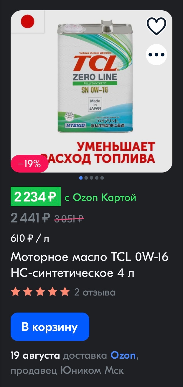

22 марта 20215 г Популярное сообщение Закреплён TCL Zero Line SN 0W-16 свежее за анализ спасибо официальному представителю Uniqom. Масло заявлено как: SAE 0W-16; API SN. 1) ИК спектра нет, но понятно что такие масла делают на гидрокрекинге VHVI. 2) Вязкостные характеристики говорят о том, что масло экономичное. Легко будет запускаться в морозы и тихо работать при утреннем запуске. Вязкость при 100С = 7,27 укладывается в стандарт SAE J300 где 0W-16, должна иметь вязкость от 6,1 до 8,2 сантистока. TCL экономично как на холодную при утреннем запуске, так и на горячую при рабочей температуре около 100С. 3) Щелочное число = 8,07мгКОН - нейтрализующие свойства немного выше среднего. Самое то для интервалов 7500км. Если двигатель "убийца масла", как 1GR-FE или 1NZ-FE лучше выбирать интервалы 5000км. Все это применительно к тяжелым условиям эксплуатации в России. 4) Зольность сульфатная = 0,93% - нормальная, не шкалит. TCL безопасна для современных моторов GDI с прямым впрыском. 5) Температура вспышки и NOACK друг другу противоречат. С одной стороны температура вспышки 235С говорит о хорошей термостабильности при высоких температурах, с другой стороны NOACK, испаряемость масс = 11.7% - не очень. Противоречащие друг другу результаты. В общем масло обладает средней термостабильностью. 6) Температура застывания -48С - хорошая. Лаборатория PLM в прошлом анализе показала -38С. Кто из них правее сказать не могу. Возможно другая партия, хотя я думаю разница в лабораториях. 7) Пакет присадок по моему Infineum (знатоки если ошибаюсь поправьте). Содержит органический трехъядерный молибден для экономии и снижения коэффициента трения. Фосфор и цинк в виде противоизносной присадки ZDDP. Кальций как детергент, обеспечивающий маслу моющие свойства. Вывод: Масло вполне оправдывает шильдик Hybrid на банке - оно экономично по вязкости при 40С и 100С. Содержит молибден для экономии топлива. Вполне можно лить в гибриды и современные моторы с прямым впрыском. Зола не высокая. Нормальная рабочая лошадка на гидрокрекинге VHVI. Артикулы коды для заказа в интернет магазинах: Z0010016 - TCL Zero Line 0W-16 API SN 1L Z0040016 - TCL Zero Line 0W-16 API SN 4L
