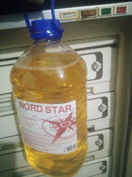

Не у всех есть возможность провести анализы, честно спи.. ного масла в сертифицированной лаборатории, а при - 20 в простенький морозилке типа бирюса (моя морозит до - 22) можно уже понять 10w40 или м10дм. Проверяю в ней даже незамерзайку вот хорошая попалась не замёрзла .
Крас660061 Заморозка на форуме производится предметно чтоб определить например, что масло на базе GTL или ПАО,а не на КРЯКе . Морозить п/с  или минералку вообще считаю без смыслено.Даже сравнительные тесты по текучести будут не особо информативны т.к. хорошая минералка может обогнать на повороте плохую п/с.:yes:

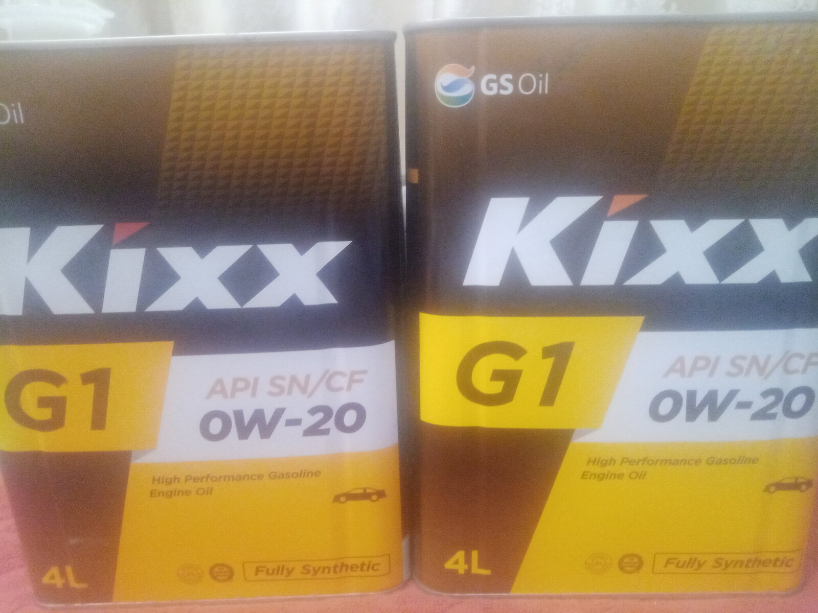

Ну почему вот есть у меня 0w20 от кикса и есть сомнения в его качестве и оригинальности (небольшая мания подделок и не очень хорошей текучести)и как мне проверить его на бытовом уровне  а купил я этого кикса 5канистров с разных партий (после очень хорошего анализа). И вот чтобы успокоить свою манию, вскрываю и морожу этой зимой (при - 40)то что буду заливать в следующую зиму.
Крас660061 Все верно,вы 0w20 морозите(имеет смысл,что то увидите) а не 15w40- ни чего не увидите...
