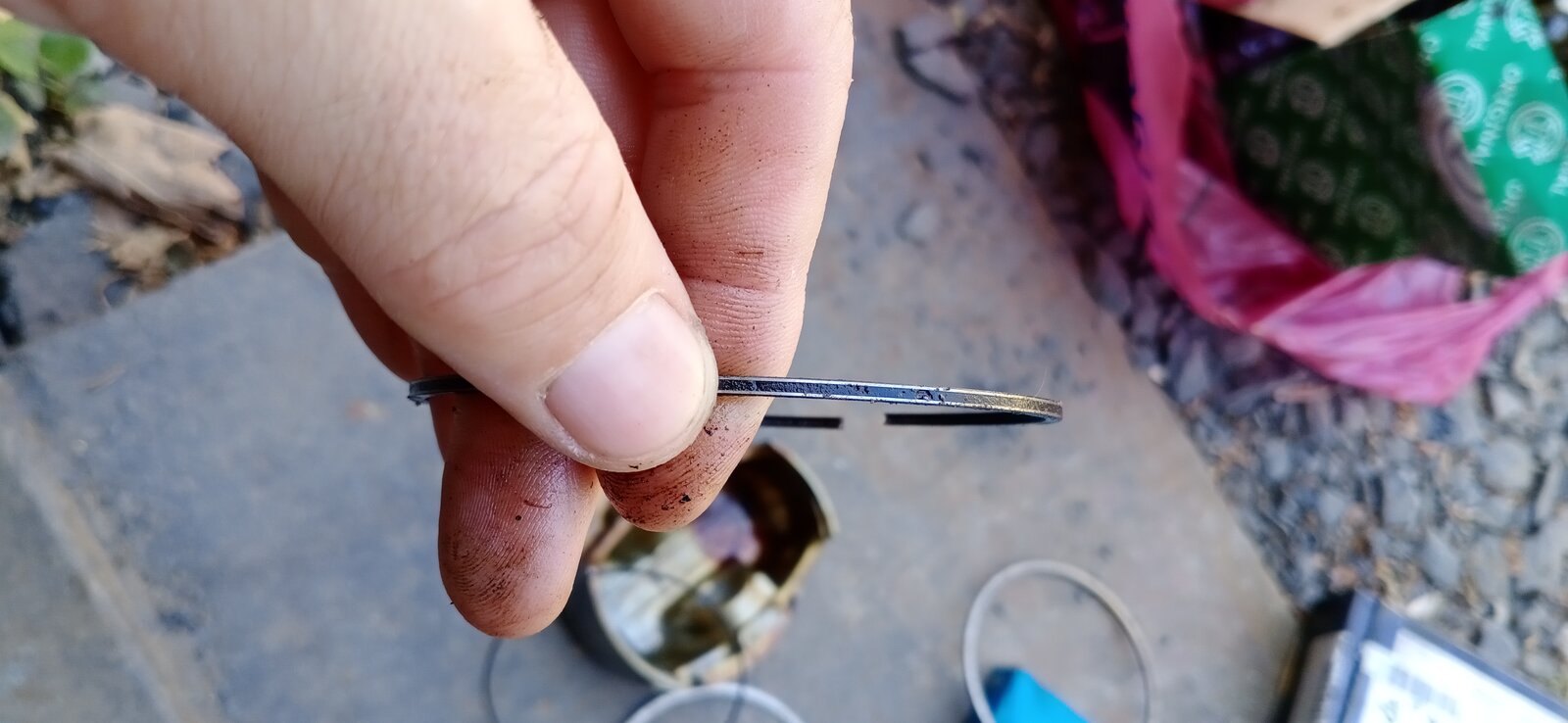

Да нет, с теми маслосъмными кольцами которые стоят с завода за маслом глаз да глаз нужен, очень часто закатанные приезжают, а там уже как снежный ком проблемы.
Соглашусь, конструкторская гонка за экологией и кошелёк покупателя требует от нас внимательного обслуживания авто.
